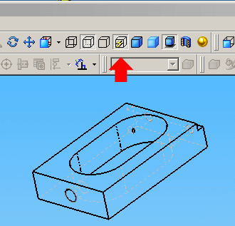

Servus,
hab'nen Fehler, dem ich nicht auf die schliche komm'.
GraKa FX1400, Treiber-Update auf 7184 gemacht.
Ich habe in Baugruppen und Einzelteilen zweierlei Verhalten beim Drehen der Drahtdarstellung mit gestrichelten Kanten. In der BG wird die Ansicht nicht vereinfacht, also mitgerechnet. Das Einzelteil wird jedoch vereinfacht, was das ganze bei einfachen Teilen eher langsamer als schneller macht, da man auf den Aufbau des Teils warten muß.
Da das ja eigentlich eine Systemoption ist, liegt's woran? Bugs gibt's ja im SWXSolidWorks nicht...

Hallo formenkoenig,
das ist eine Dokumenteneinstellung, keine Systemeinstellung. Du kannst bei SolidWorks auch im Modellbereich die sogenannten "schnellen Kanten" einschalten, dass ist das Ding mit dem Blitz (siehe Screenshot). Wenn diese Option eingeschaltet ist rechnet so weit ich weiß die Grafikkarte, was an verdeckten Kanten da ist und wie das dargestellt werden muss usw. Auch sind die Linien etwas dicker.
Wenn die aus sind rechnet SolidWorks den ganzen Kladderadatsch ... und damit es beim drehen schneller geht wird auf echte Drahtdarstellung beim drehen geschaltet und erst nach der Grafikoperation wieder das Bild gerechnet.
Wenn du es also einheitlich haben möchtest schalte das entsprechend in den Dokumenten ein oder aus.

Hallo, Stefan,
besten Dank- den gab's in meiner Toolbar noch nicht. Gibt's den schon lange ? Und wo ist der Donner ?
Moment, das weiß ich- den gibt's immer nach der SP-installation, wenn die neuen Bugs auftauchen und die Maus in's Eck "wetzt"
