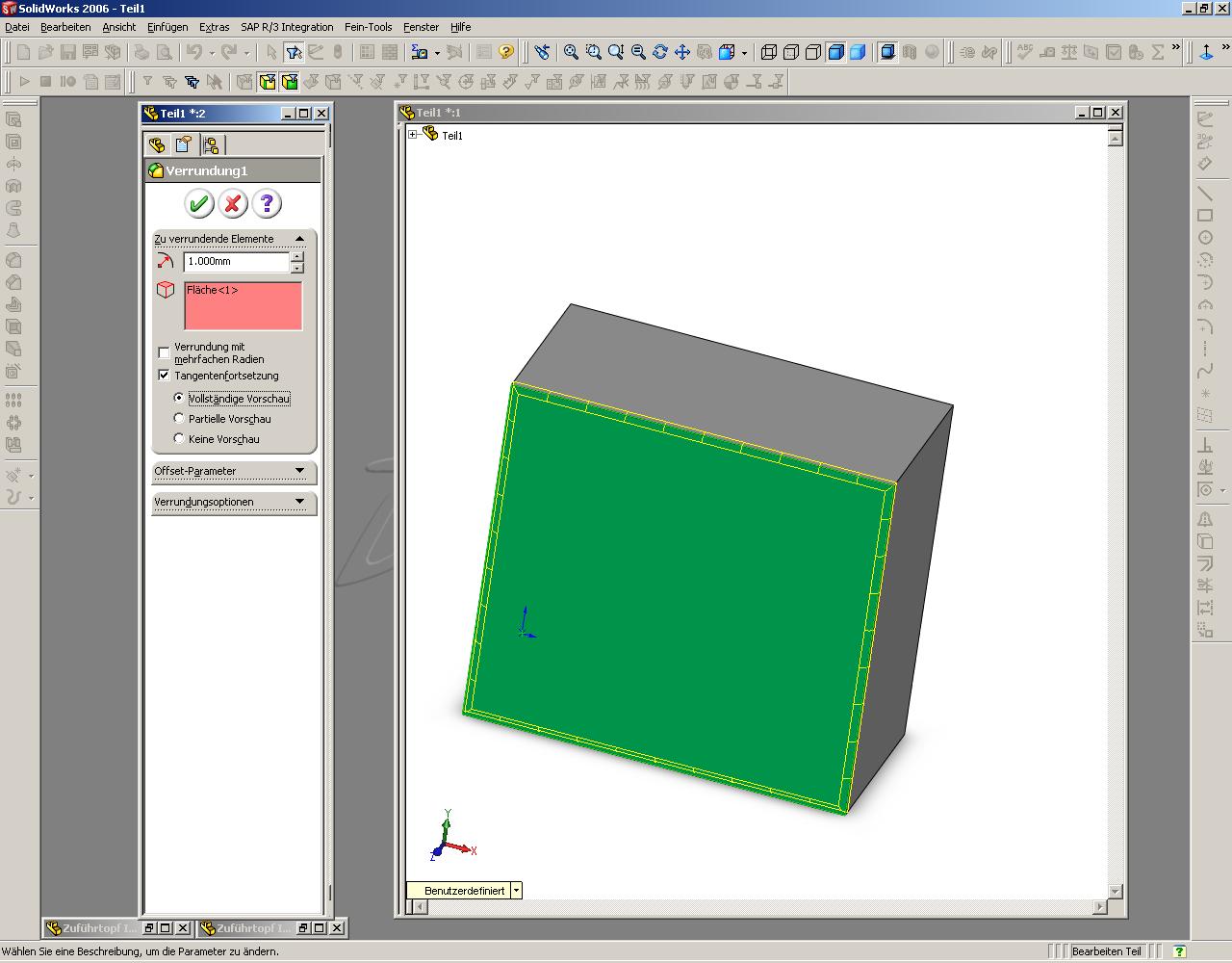

erstellt am: 15. Mrz. 2006 14:15    Editieren oder löschen Sie diesen Beitrag!  <-- editieren / zitieren -->   Antwort mit Zitat in Fett Antwort mit kursivem Zitat    Unities abgeben: 1 Unity (wenig hilfreich, aber dennoch)2 Unities3 Unities4 Unities5 Unities6 Unities7 Unities8 Unities9 Unities10 Unities Nur für JWH 10 Unities + Antwort hilfreich
Original erstellt von Oberparleiter:
Wird so nicht gehen da jedes Fenster seinen eigenen FeatureManager hat.
Ich weis. Sollte aber nichts ausmachen, da beide Fenster ja das gleiche Modell referenzieren und ständig miteinander verbunden sind. Es ist völlig gleichgültig ob ich eine Änderung im 1. oder 2. Fenster durchführe, beide Fenster bleiben immer synchron. (vgl. Screenshot)
Mfg
Christian
