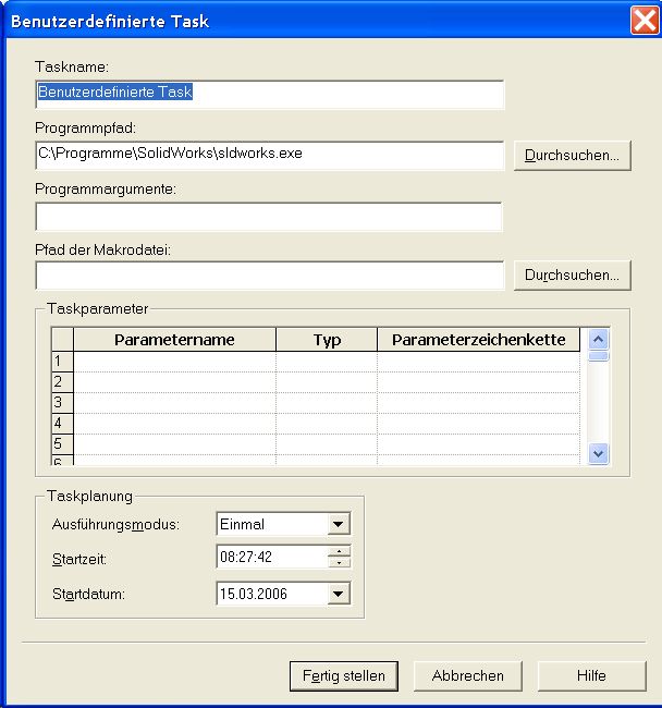

Hallo SolidWorks Anwender,
ich habe viele vda Dateien die ich in SolidWorks einlesen möchte und  als SW-File abspeichern möchte. Hat jemand dazu ein Makro, oder eine andere Idee als ÖFFNEN – SPEICHERN UNTER?
Markus

Ich hab zwar keine 100% Lösung, aber eine unfähre Richtung.
Normalerweise würde ich Dir den SolidWorks Taskplaner empfehlen. Der kann aber aus irgendeinem Grund nur Step und Iges. (siehe Anhang 1)
VDA ist nicht dabei.
Du wirst wohl um ein Makro nicht rumkommen. Das könntest Du dann aber bei Bedarf im Taskplaner zeitgesteuert starten.

Hallo Markus,
ich hab mal Daten zum konvertieren zu Solidline gegeben. Die haben mir dann auch alle Teile per Makro in einer Baugruppe zusammen gefügt(Ursprung auf Ursprung) und abgespeichert. Das Waren aber Export-Daten. Ob das auch mit vda funktioniert solltest du mal erfragen.

Hallo Markus,
Du kannst auch mehrere Dateien im WindowsExplorer markieren und die dann per drag&drop ins SolidWorks ziehen. Wenn der Rechner fertig ist ->Datei->Alles speichern, dann ->Fenster->Alle schließen. Ist natürlich schwierig die Speichergrenze auszuloten  , d.h. wie viele Deiner Dateien importiert werden können bevor der Hauptspeicher, die Auslagerungsdatei bzw. Windows Dir Dein Vorhaben beenden.
Alternative: Hier im Forum gab's schon mindestens zwei Makros, die sich mit Auswahl von Dateien in einem Verzeichnis befasst haben (leider weiß ich nur noch die eine Quelle: delete_properties_in_dir von Dieter Bruns). Das wäre ein guter Ansatz die Dateien im Verzeichnis auszuwählen. Den Makroteil Dateieigenschaften löschen musst Du dann nur noch  durch öffnen, speichern und schließen ersetzen (kannst Du ja mit dem Makrorecorder aufzeichnen  ).
