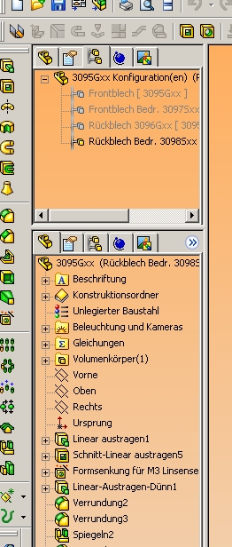

man kann ja den Feature Manager teilen, z.B. oben Konfigs und unten Features.
Wenn ich die Datei dann speichere, schließe und dann erneut wieder öffne, dann habe ich wieder nur ein Fenster.
Kann man irgendwo so einstellen, daß der geteilte FeatureManager beim nächsten Öffnen so ist, wie abgespeichert worden ist?
Gruß Pille

Hallo Pille,
Eine Möglichkeit für die Zukunft:
Wenn du deine Standartvorlage (Teil) öffnest, dann den Feature-Manager einrichtest und die Vorlage wieder speicherst, müsste es bei allen neuen Teilen passen.
EDIT: Bei uns funktioniert`s so wie du schon beschieben hast. Wenn ich ein Teil mit dem geänderten Manager speichere ist beim Öffnen dann der Manager auch so wie ich ihn gespeichert habe.

Muß ich ausprobieren, bringt mir aber für die vorhandenen Bauteile und -gruppen nichts. Wie handhabt Ihr das?
Oft, wenn man ältere Parts aufmacht, weiß man natürlich nicht, ob es andere Konfigs gibt. Dann muß man jedesmal den FeatureManager-Balken verschieben. Das stört mich.
