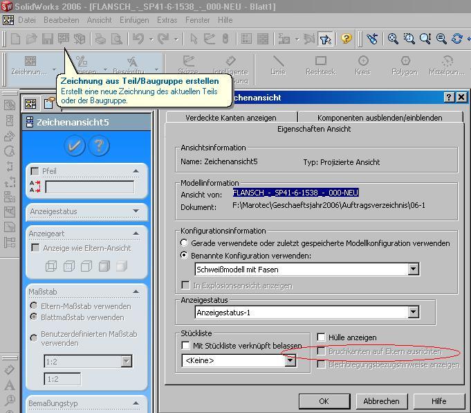

Griass euch!
Folgendes Problem: Ich möchte ein sehr langes Teil ZWEI mal mit Hilfe von Teilansichten durchbrechen. Sobald ich aber eine Teilansicht erstellt habe, sind unter Einfügen die Befehle "Horizontale Bruchkante" und "Vertikale Bruchkante" grau und nicht ausführbar!
danke für die Hilfe
mfg aus Graz/Österreich

Hallo Schoeckl,
ich hoffe, dass ich dein Problem richtig verstanden habe....
Du musst zuerst alle Bruchkanten erstellen und erst danach den Befehl >>Bruchkantenansicht<< ausführen.
Hilfreich wäre es, wenn du dein Profil noch etwas erweitern würdest, z.B. welche SWXSolidWorks Version.
Walter

und nicht zu vergessen, wenn man mehrere Bruchkanten haben will, dann sind sie nur in EINER Richtung möglich. Also 1x, 2x oder 3x in derselben Richtung (vertikal oder horizontale) geht - aber horiz. und vert. Bruchkanten in derselben Ansicht is nich. Noch nicht, aber man denkt schon darüber nach

Hallo schoeckl
Wenn Du schon die Bruchkantenansicht hast, kannst Du auch mir der rechten Maustaste auf die Ansicht den Bruch der Ansicht wieder aufheben und dann wieder weitere Bruchkanten einfügen.
Wenn Du in einer projezierten Ansicht die selben Bruchkanten haben willst, z.B. Draufsicht, dann zuerst die Bruchkanten in der Elternansicht erstellen, Bruchkantenansicht wählen und erst dann die projizierte Ansicht erzeugen. Die Bruchkanten sind nun in beiden Ansichten. Aber bitte nicht mehr verschieben sonst stimmen sie nicht mehr überein.

Hallo Steffen,
Du kannst die Bruchkantenansicht ruhig verschieben. Man kann den Haken bei "Bruchkantenansicht auf Elternansicht" bei der entsprechenden Ansicht über RMT wählen und danach 2x STRG+Q.
MFG Robert Hess.

danke allen für die Hilfe, es hat super geklappt!
