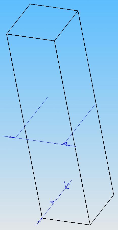

Hallo Leute!
Ich hab grade mit SolidWorks angefangen und geh das Online-Lehrbuch durch. Jetzt hab ich bei der Übung "Konstruieren für Fortgeschrittene" ein kleines Problem.
Wenn ich doppelt auf ein Objekt klicke sollten mir, soweit ich das verstanden habe, die Bemaßungen angezeit werden - Es fehlt aber die Höhe. Länge und Breite werden angezeigt... Warum?

Wurde offensichtlich etwas falsch verstanden.
Darum jetzt mit ScreeShot - Es werden die "Featuremaße" angezeigt, aber die Höhe fehlt...

Hab grade noch was raus gefunden was vielleicht helfen könnte:
Ich male ne Linie und mach dann via Linear ausgetragener Aufsatz einen Quader daraus.
Es fehlt bei den Featuremaßen immer die der Linie - da bisher die Linie immer die Höhe darstellte fehlte also immer die Höhe...
Warum?

mal ne ganz blöde Frage, wenn du im Featuremanager auf die Skizze gehst, steht da nur "Skizze1" oder "Skizze2" oder "Skizze25"
Oder steht da "(-)Skizze1"

"(-)Skizze1"
//edit: Wo ist der Unterschied?

Da Du in Y-Richtung kein Maß angegeben hast, kann natürlich auch Keins erscheinen

Ich war der Meinung mit nem Doppelklick werden alle Bemaßungen automatisch eingeblendet ohne, dass ich sie selber angeben muss...
Wenn ich bei der Linie eine Bemaßung angebe mir sie angezeigt...
Problem gelöst...
Wenn Du aber kein Maß angibst, dann kann ja auch Keins angezeigt werden.
Deshalb, immer komplett definieren, dann klappt es auch mit dem "Doppelklick".
