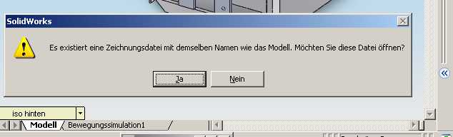

Hallo SWXSolidWorks Gemeinde.
Bei vielen Teilen und Baugruppen haben wir das Problem das der direkte Link aus SWXSolidWorks nicht mehr funktioniert . SWXSolidWorks fragt dann nach betätigen der Schaltfläche „Zeichnung erstellen“ nach einer neu zu erstellenden Blattansicht.
Kann man diese Verknüpfungen wieder *hinbiegen* ,so wie im Beispiel (ZeichnLink2.jpg) ??

Moin!
Bedingung ist, dass die ZG den selben Namen hat und auch im selben Ordner liegt! Sonst funktioniert es nicht!
Jan
