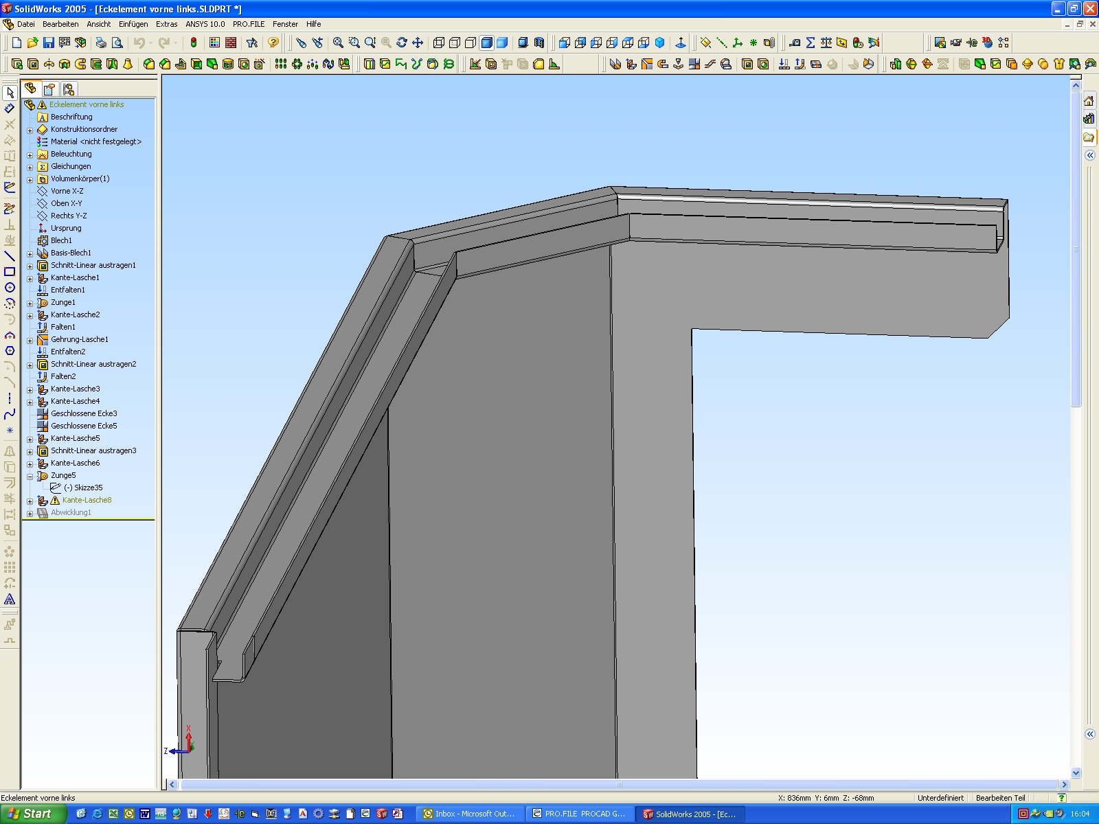

hallo zusammen
brauche die hilfe von euch blechspeziallisten!!
habe eine gehrungslasche die über einen abbug weiterlaufen soll (siehe bild).
habe versucht das ganze irgendwie anzuhängen, doch leider nur mit geringem erfolg.
wie würdet ihr das machen???
die datei im anhang ist in version 2005 abgespeichert. (leider noch kein 2006 installiert, aber wenn es eine lösung in 2006 gibt nur her damit)
gruz andi

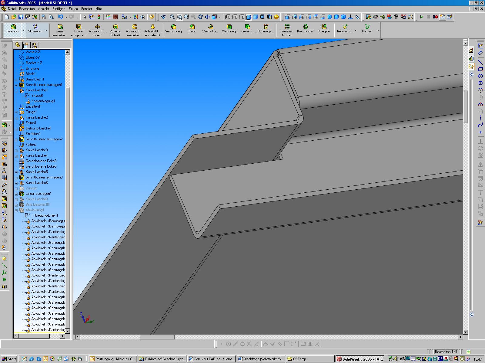

1. Möglichkeit: Du kannst eine Oberfläche dort hin machen, wo Deine Gehrungslasche enden soll. Danach ersetzt Du die 3 Flächen am Ende der Gehrungslasche mit der neuen Oberfläche.
2. Möglichkeit: Die 3 Flächen verschieben.
In 2006 geht das, es mußte aber auch in 2005 funktionieren.

Hallo Andi,
ich hab es mal verlängert.(Modell-Neu) Aber ich weiß leider nicht was "Abbug" heißt. Lasche nach unten? (Modell-Neu2). Ich hoffe es hilft Dir.
MFG Robert Hess.

Hallo Robert,
Den Gedanken der einfachen Austragung hatte ich auch zuerst, allerdings ließ sich das Blech dann nicht abwickeln. Jetzt hab ich es nochmal probiert und es war lediglich ein STRG+Q nötig, um den Fehler in der Abwicklung zu beheben.

Hallo Andi,
ist zwar keine komfortable Methode, aber es geht..
sind 3 statt einem Feature aber es lässt sich fehlerfrei abwickeln.
Hoffe es hilft...
