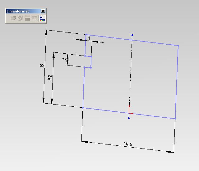

Hallo Rapti!
Soll es SO aussehen?
Gruß Hilmar

Original erstellt von hico:
Ja ja ja ja
Verrätst Du mir wie ? Layer ?
Rapti
hico
Sehen Sie sich das Profil von hico an!   Senden Sie eine Private Message an hico  Schreiben Sie einen Gästebucheintrag für hico
Beiträge: 259
Registriert: 03.03.2005
erstellt am: 10. Mrz. 2006 16:51    Editieren oder löschen Sie diesen Beitrag!  <-- editieren / zitieren -->   Antwort mit Zitat in Fett Antwort mit kursivem Zitat    Unities abgeben: 1 Unity (wenig hilfreich, aber dennoch)2 Unities3 Unities4 Unities5 Unities6 Unities7 Unities8 Unities9 Unities10 Unities Nur für Rapti 10 Unities + Antwort hilfreich
Einfach mit dem Filter auf "Auswahl von Skizzensegmenten" gehen und alle relevanten Linien markieren. Dann in der Menüleiste "Linienformate" (Menüleiste musst du erst per rechter Maustaste auf grauer Menüfläche aktivieren) mit dem Ikon das aussieht wie ein Farbeimer und ein Pinsel die Farbe selbst definieren. Voila!

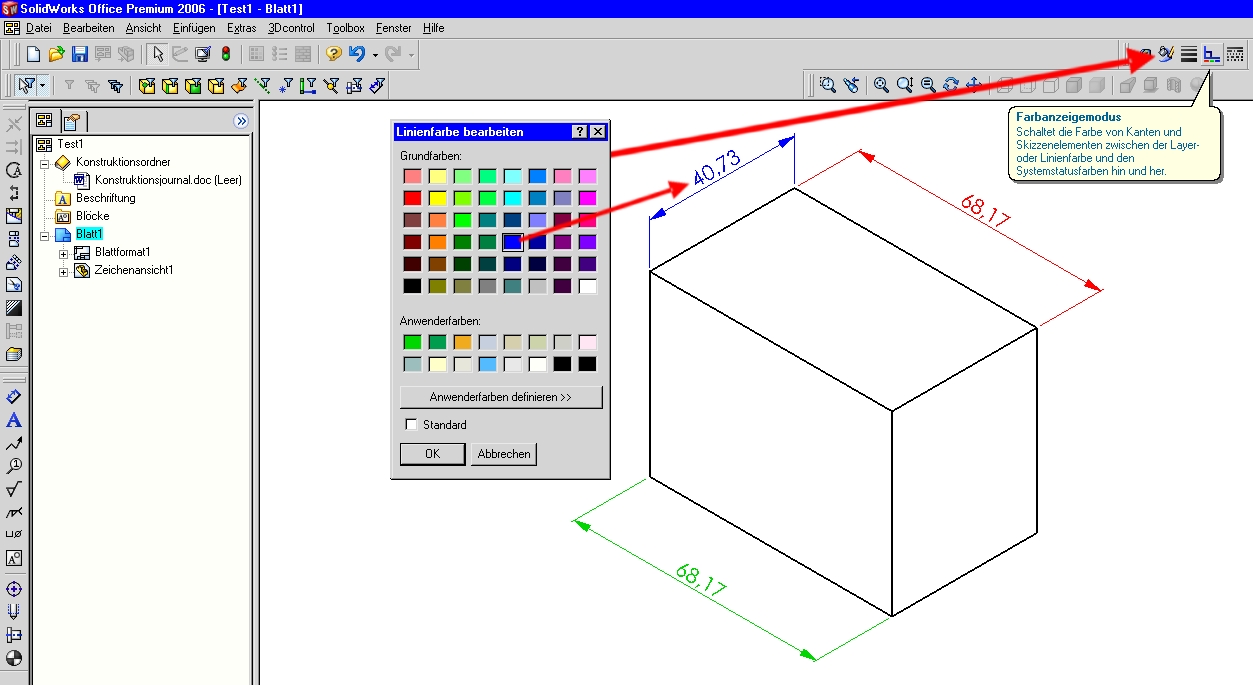

das geht doch ganz einfach (siehe jpg):
In der Zeichnung
- Farbanzeigemodus umschalten
- Farbe des Maßes ändern mit "Linienfarbe"
Beim Drucken oder pdf-Speichern muss dann allerdings die Seiteneinrichtung auf "Farbe-/Grauskalierung" stehen.
Richard
Gruß Hilmar
Hallo Hilmar,
ja das ist eigentlich genau das, was ich brauche. Jetzt wäre es noch schon, wenn die Linienfarbe voreingestellt werden könnte, wie es bei Zeichnungen auch geht.
So wie es aber aussieht, können die Skizzenelemente nur nachträglich anders eingefärbt werden.
Danke ! --> endlich
