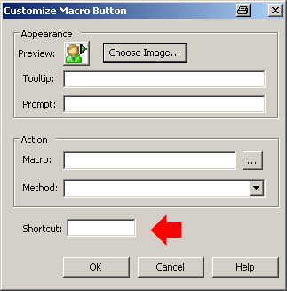

Hallo gegy1,
der Ordner muss im Installationsordner von SolidWorks liegen und macros heißen, und braucht nicht in den Dateipositionen angegeben werden.
Den makroordner irgendwo anders hinzulegen und dann über die Dateipositionen bekannt zu machen ist aber IMHO trotzdem die bessere Idee, allerdings wird der dann nicht für die Tastaturshortcuts im Anpassenmenu angeboten. Allerdings kannst du diesen Makros dann über einem eigenen Toolbareintrag einen Shortcut zuweisen (siehe Bild).

Lol Danke jetzt hat es gefunzt...
Komisch nur das in der SWXSolidWorks Hilfe "Makros" steht ...oh was haben die denn da in der Hilfe verzapft..
Danke nochmal an alle für die Hilfe!
