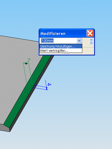

ich habe zwei kleine Fragen:
1. Kann man die Parameter einer Fase (z.B. d1, d2) über eine
Gleichung steuern?
2. Lassen sich Bohrungen in einem Teil die mit dem Bohrungsassistenten erstellt wurden mit einer Tabelle ändern?
Thomas

Hallo T.S!
Ja und ja!
1a. => Extras => Gleichungen...
oder
1b. auf Maßzahl doppelklicken => im Dropdown-Listenfeld "Gleichung hinzufügen..." wählen (siehe Bild)
2. => Einfügen => Tabelle
es öffnet sich ein Fenster in dem man die Maße zur Übernahme in die Tabelle anklicken kann.
Ok?
