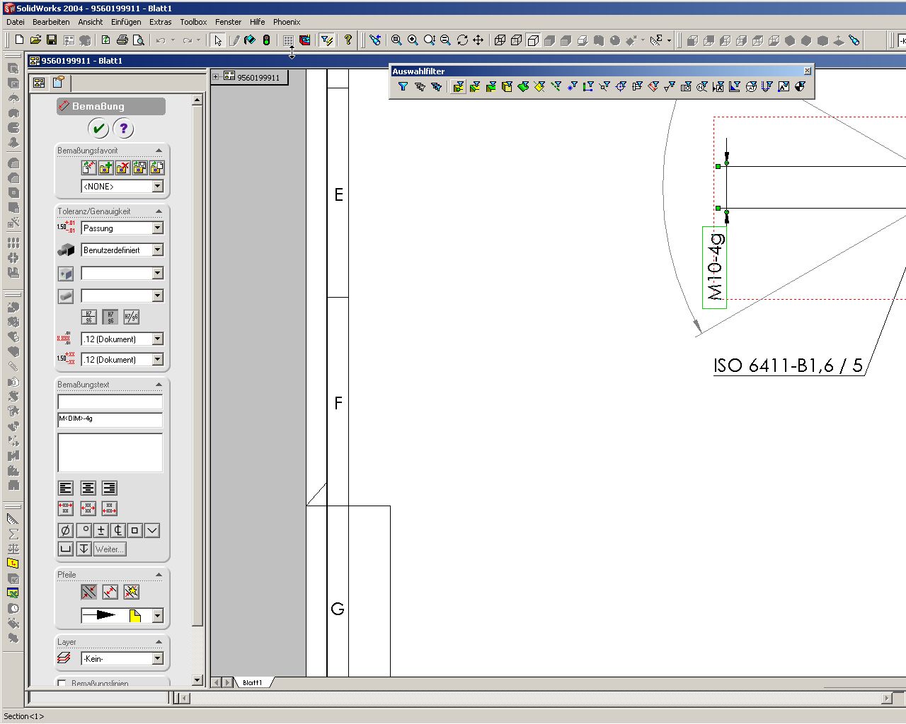

Moinsen,
habe trotz intensiver Suche dieses Problem hier nicht gefunden. Kann allerdings auch sein das ich die falschen Suchbegriffe eingegeben habe...
Also folgendes: Wir haben eine Zeichnung mit einem Gewinde, und SWXSolidWorks bemaßt uns die Gewindelinie ( 3/4 Kreis dünn) mit einem Durchmesserzeichen, wenn man die Bohrungsbeschreibung einfügt erkennt SWXSolidWorks die Linie aber als Gewinde. Hilfe in jedweder Richtung ist willkommen...
so long
Marc

Hallo Marc,
Das ist bei SWXSolidWorks "normal" zumindestens bei SWXSolidWorks 2004.
Einfach die Variable für das Durchmesserzeichen (im Maßtext) durch ein M ersetzen (siehe Bild).
Grüße aus dem Allgäu
Conrad

Moin Conrad,
also wir nutzen "schon" SWXSolidWorks 2005 und das komische ist, das normalerweise auch sofort ein M anstelle eines Durchmesserzeichens gesetzt wird.
Nur halt bei dieser Zeichung nicht...

Hallo Marc,
wir nutzen ebenfalls SWX 2005 und haben gelegentlich das gleiche
Problem.
Wir helfen uns manuell aus.
Chris
