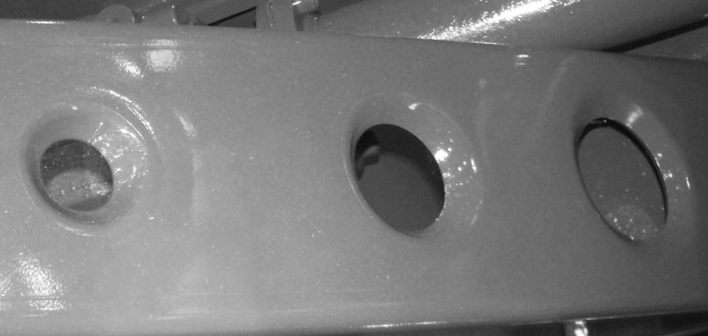

Hallo Leute,
wollte nur mal klarstellen, daß die Dinger nicht Sicken heissen,
sondern Durchzüge !
Anbei ein Auszug aus meinem Lieblingsbuch Klein-Leichtbau
was wirklich vielen Blechkonstrukteuren eine gute Hilfe darstellt
Wie man die allerdings korrekt im Blech macht,
wird schwierig, da die Fertigung ja plastisch wirkt
und Solidworks nur für "Luftbiegen" geeignet ist
Grüße an alle

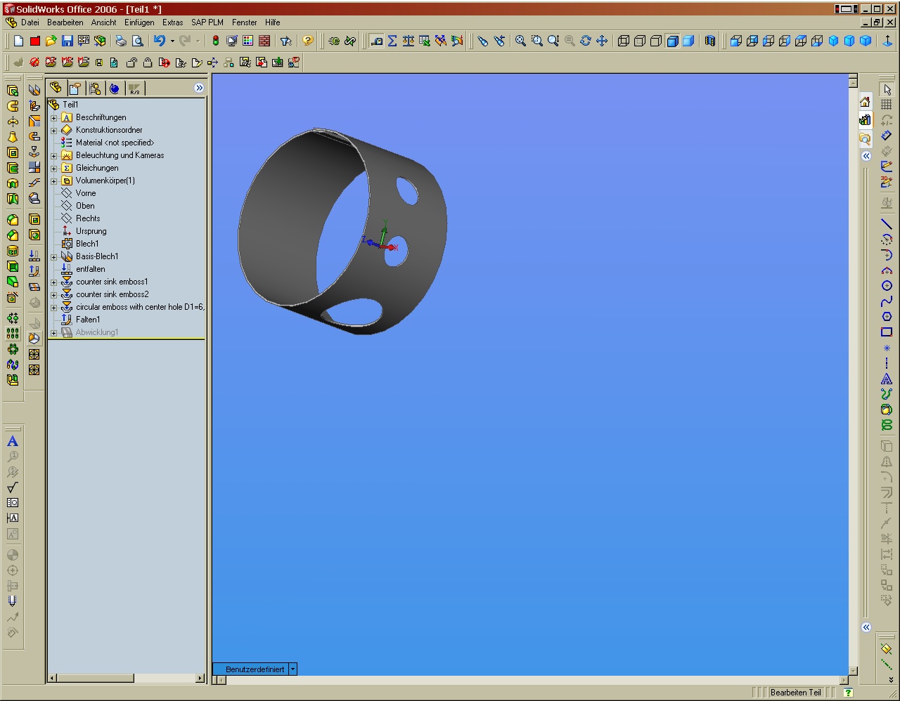

erstellt am: 02. Mrz. 2006 11:33    Editieren oder löschen Sie diesen Beitrag!  <-- editieren / zitieren -->   Antwort mit Zitat in Fett Antwort mit kursivem Zitat    Unities abgeben: 1 Unity (wenig hilfreich, aber dennoch)2 Unities3 Unities4 Unities5 Unities6 Unities7 Unities8 Unities9 Unities10 Unities
Hallo Zusammen!
Erstmal danke für die schnellen Antworten klappt ja fantastisch hier im Forum.
Um mein Problem ein wenig zu detailieren hab ich mal zwei Screenshots von einem Musterteil angehängt.
Es handelt sich hierbei um Solid Rotation 270° also leider kein Blechteil ich brauch von dem Blechteil aber eine Abwicklung.
Hoffe ihr könnt mir weiterhelfen!

erstellt am: 02. Mrz. 2006 11:51    Editieren oder löschen Sie diesen Beitrag!  <-- editieren / zitieren -->   Antwort mit Zitat in Fett Antwort mit kursivem Zitat    Unities abgeben: 1 Unity (wenig hilfreich, aber dennoch)2 Unities3 Unities4 Unities5 Unities6 Unities7 Unities8 Unities9 Unities10 Unities
ZylindermitSicke.pdf
Und hier nochmal ein Screenshot größer waren ein wenig klein geraten! Sorry!

erstellt am: 02. Mrz. 2006 14:23    Editieren oder löschen Sie diesen Beitrag!  <-- editieren / zitieren -->   Antwort mit Zitat in Fett Antwort mit kursivem Zitat    Unities abgeben: 1 Unity (wenig hilfreich, aber dennoch)2 Unities3 Unities4 Unities5 Unities6 Unities7 Unities8 Unities9 Unities10 Unities
Das sieht gut aus.
Aber leider entspricht es nicht dem Was ich machen will
Ich hab mal ein bild angehängt wie es im endeffekt aussehen sollte.
sozusagen ein fass mit Sicken und einer Überlappung damit man es schweißen kann.
Wichtig ist die Abwicklung damit ich weiß wieviel blech ich benötige.
Das bauteil ist nur ein Oberflächen modell also kein Blech
Besteht die Möglichkeit das in ein Blech zu konvertieren?
