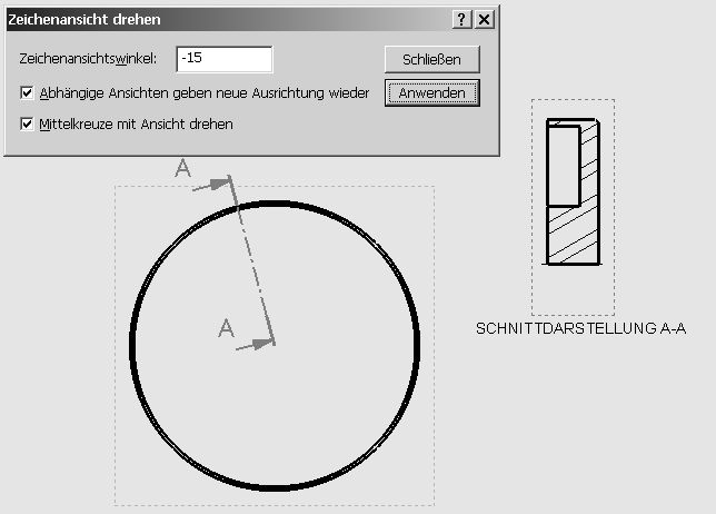

Hallo zusammen!
Folgendes Problem: hab ein Bauteil, das ich in von der Draufsicht ausgehend schneiden will( aus zwei verschiedenen Winkeln) und zwar so das je ein Teilschnitt entsteht.Wenn die Schnittlinie nicht horizontal ist dreht er mir die Schnittdarstellung aus der Horizontalen heraus was ich gerne vermeiden würde. Auch macht er mit bei einem Schitt immer den Schnitt durch die komplette Kontur...ich will aber nur den Schnitt von aussen bis zur Mitte und den Rest ohne Schnitt als reine Frontansicht!
Hab jetzt schon so ziemlich alles in der Hilfedatei gelesen. aber ich werde nicht besonders Schlau daraus.
Für Hilfe wäre ich sehr dankbar!!

Hallo Paul!
Das mit dem drehen der Ansicht funzt am besten mit dem Makro von gismo  aus der Tauschbörse (http://solidworks.cad.de/mm_boerse02.htm, Nr.14). Dann kannst du deinen Schnitt legen, wo du willst und anschließend gerade drehen.

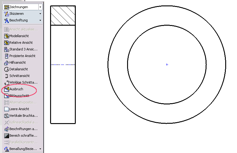

KMassler
Beiträge: 2675
Registriert: 06.11.2000
SolidWorks Start 1999
** CSWP 01/2008 **
Zuletzt beruflich:
- SWX2020 SP5;
- SAP/PLM+ECTR;
- DriveWorks Pro;
- Programmierung:
ab 2024 (privat):
Onshape und anderes
erstellt am: 01. Mrz. 2006 15:01    Editieren oder löschen Sie diesen Beitrag!  <-- editieren / zitieren -->   Antwort mit Zitat in Fett Antwort mit kursivem Zitat    Unities abgeben: 1 Unity (wenig hilfreich, aber dennoch)2 Unities3 Unities4 Unities5 Unities6 Unities7 Unities8 Unities9 Unities10 Unities Nur für PaulKammhuber 10 Unities + Antwort hilfreich
Alternativ gibts noch die Funktion "Ausbruch" (Hat nix mit Gefängnis zu tun!)

Nein, leider nicht, SWX macht bei Schnittgrenzen immer ne dicke Vollinie hin.
Ich habe die kante angewählt und Linientyp und -dicke geändert.

Hallo zusammen!
Ich häng mal eine technische Zeichnung (Bild) an um mein Problem ein wenig zu detailieren:
Die Schnitte sollen eigentlich horizontal/vertikal dargestellt werden also in der gleichen Ausrichtung wie die Standardansichten.
Wie schon gesagt er dreht mir die Schnitansichten immer um ein paar grad raus.
Ich werde das mal mit dem makro versuchen s.o.

Das mit dem Ausbruch klappt gut, muß halt einen Halbschnitt mit einem Rechteck als Ausbruchsgeometrie nehmen.

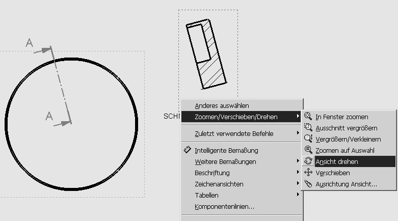

Die Lösung ist:
Im Kontextmenü der Schnittansicht gibt es "Zoomen/Verschieben/Drehen", was sich tatsächlich auf die Darstellung der Ansicht bezieht (hab ich lange nicht realisiert).
Mit dem dann erscheinenden Dialogfeld kannst Du die Ansicht drehen (Angabe in Winkelgrad im math. pos. Sinn = linksrum).
Wenn die Orientierung Dir schließlich passt, kannst Du die Abhängigkeit von der Elternansicht auflösen: Im Kontextmenü "Ausrichtung" > "Ausrichtg. brechen".
Dadurch wird die Ansicht frei auf dem Blatt positionierbar.
Hoffe, das war die gesucht Antwort!

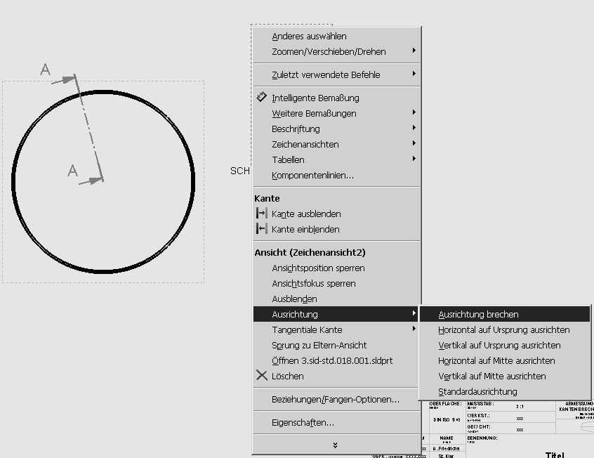

Oder so:
Die Darstellung von Schnitten, die durch schäge Schnittlinien entstehen, werden von dieser Schnittlinie aus projiziert und damit eben ebenfalls schräg dargestellt. Das ist eigentlich auch richtig so. Aber eben nicht immer gewünscht.
Zur Lösung deines Problems einfach mit rechter Maustaste auf die Ansicht gehen und aus "Ausrichtung" --> "Ausrichtung brechen" gehen.
Anschließend eine Kante in deiner Schnittansicht anwählen und im Menü "Extras" unter "Zeichenansichten ausrichten" Horizontale oder vertikale Kante anwählen. Und schwupps...
Sollte der Menüpunkt "Zeichenansichten ausrichten" nicht da sein, kannst du ihn mit "Menü anpassen" aktivieren.

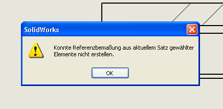

Hallo Zusammen
Hat wunderbar geklappt alles ist jetzt in der richtigen Ausrichtung
nur hab ich ein Problem diese Schnitte zu bemaßen da die Schnittdarstellungen eine Fehlermeldung hervorrufen (s.Anhang)
Kann man das irgendwie unterdrücken?

Sicher, dass Du die richtigen Elemente zum Bemaßen ausgewählt hast? Versuch mal verschiedene Varianten wie Länge einer Kante oder Abstand von zwei Eckpunkten...
Erstmal kann ich mit der Fehlermeldung nämlich nix anfangen :-/

Ich hab versucht einen radius zu bemaßen dann kam die Fehlermeldung

[Radius bemaßen]
...und welche Punkte angepickt, um die Bemaßung zu setzen?
Hab die Fehlermeldung eben reproduziert, indem ich einen Kreisbogen, die Mittelachse und noch einen Punkte nacheinander mit dem Bemaßungswerkzeug gewählt habe - kurz: zu viele Elemente, aus denen dann keine eindeutige Bemaßung mehr herzustellen ist
Um einen Radius zu bemaßen, reicht es, den Kreisbogen auszuwählen. Vielleicht wolltest Du anschließend durch Klick die Bemaßung platzieren und hast das nicht auf einem leeren Teil des Blatts getan, sondern versehentlich noch ein Element gewählt?

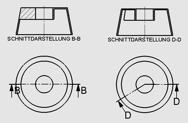

ich hab mal eine Zeichnung angehängt wo ich dieses Problem genauso habe.(bei der Schittdarstellung ausserhalb der Bauteil mitte Schittlinie D-D)
Bei der Schittlinie B-B geht es wunderbar.
Noch eine Frage zu schnitten:
Ich hätte gerne einen Schnitt angelegt durch das Bauteil(Schnittlinie B-B) wobei ich die Verstärkungsstrebe nicht geschnitten dargestellt haben möchte.
Sozusagen darstellung wie D-D aber durch die Linie B-B.
Muß ich die Zeichnung im nachhinein modifizieren und wenn wie ...?
Oder gibt es eine andere Möglichkeit?

Verstehe nicht ganz, welchen Radius Du überhaupt bemaßen willst...
Der im Schnitt B-B bemaßte Verrundungsradius lässt sich auch in D-D bemaßen. Ansonsten sehe ich keinen Radius, den ich bemaßen würde
Zum Schnitt ohne Rippe:
m.W. kannst Du die Rippe nicht vom Schnitt ausnehmen. Eine passable Lösung kriegst Du vielleicht mit einer "winkligen Schnittansicht", s. beigefügte Grafik. Wenn die Rippe gar nicht rein soll, dann drehst Du halt den zweiten Teil der Schnittlinie noch weiter, bis die Rippe weg ist
