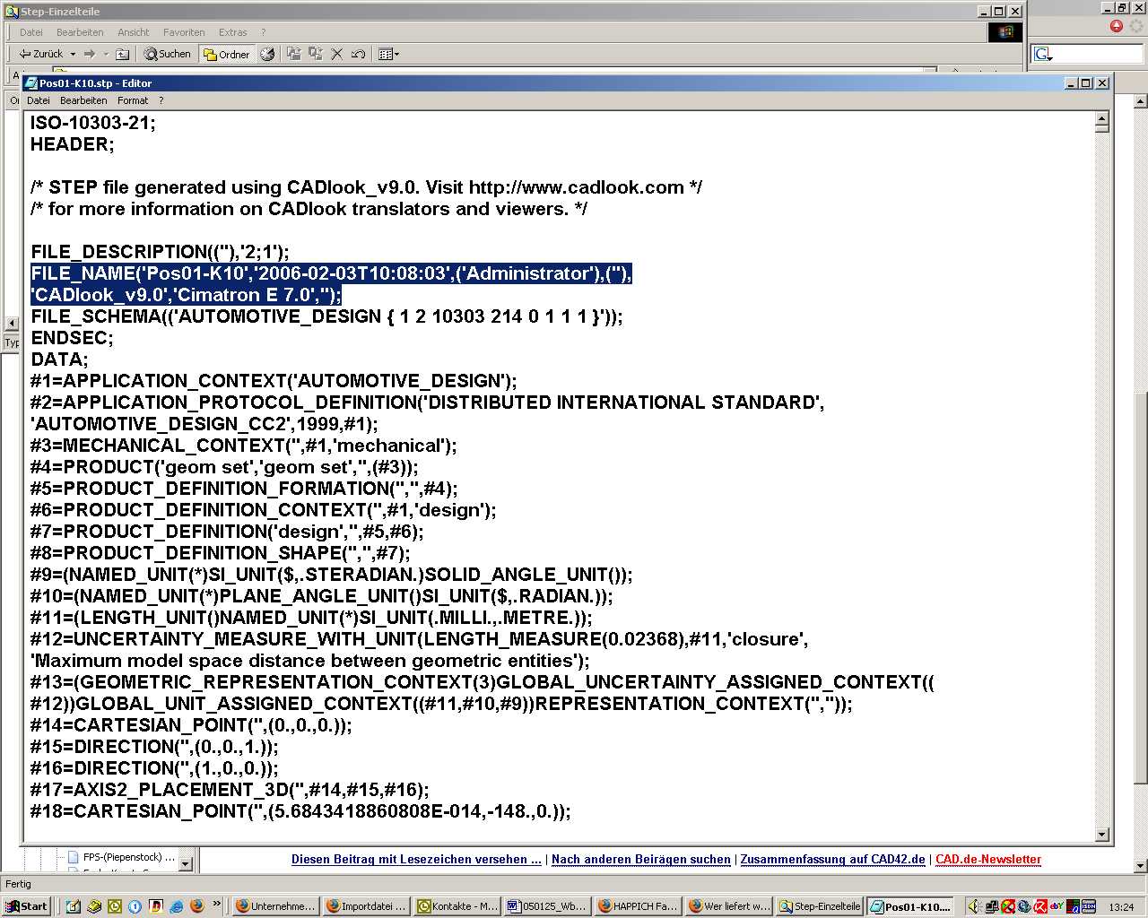

Bei mir im Cimatron ist das auch so, das die von mir geschriebene Step-Datei Dateinamen enthält und diese beim Zurücklesen in meinem System dann auch wieder erscheinen. Wenn ich die Step-Datei mit einem Editor öffne, sind die Namen auch zu lesen. "Pos01...."
Auszug aus Stepfile, gelesen mit Editor:
FILE_DESCRIPTION((''),'2;1');
FILE_NAME('Pos01-K10','2006-02-03T10:08:03',('Administrator'),(''),
'CADlook_v9.0','Cimatron E 7.0','');
Wie sehen diese Zeilen in Deiner Step-Datei aus?

Hallo spuelinator,
ist das die Header-Information, die du in deinem Bild gepostet hast ?
Ich nehme an, dass Du eine Baugruppe importieren willst. Dann stehen die Bauteilenamen nicht zu oberst im STEP-File, sondern irgendo zwischen drin.

Hallo Rapti,
ja das ist der Header der Einzelteildatei. Habe ich nochmal als jpg angehangen.
Wie das ganze dann in einer Zusammenbaudatei ausieht, weiß ich nicht.

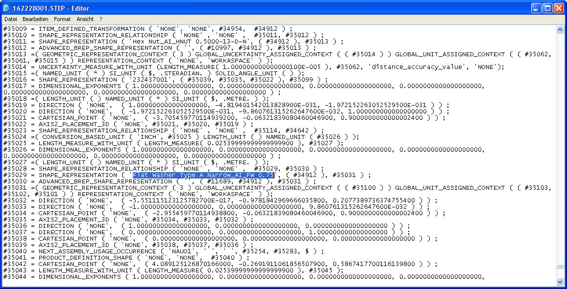

Plattesasa.STEP.txt
wenn ich dieses STEP einlese, bekommen ich eine baugruppe mit einem Teil in der Baugruppe. Heissen tun die Imported 1,2 etc.
Hilft auch nicht weiter,
Was ich bei SolidWorks noch gesehen habe: Ich kann beim Export in STEP 203 eine Konfigurationdatei erstellen und editieren --> siehe Bild.
Wenn ich da in das Feld Kennung und Name ein andrer Name hineinschreibe (z.B. Test) passiert folgendes.
Ich öffne dieses erstellte STEP-File in SolidWorks. Der Filename ist nun nicht der Original STEP-Filename, sondern der Name den ich in den Konfigurationsdaten geändert habe.
Kannst Du bei Cimatron während der STEP-Erstellung auch in die Konfigurationsdaten gehen ?
habe das abgeänderte STEP-File auch mal hineingestellt.
