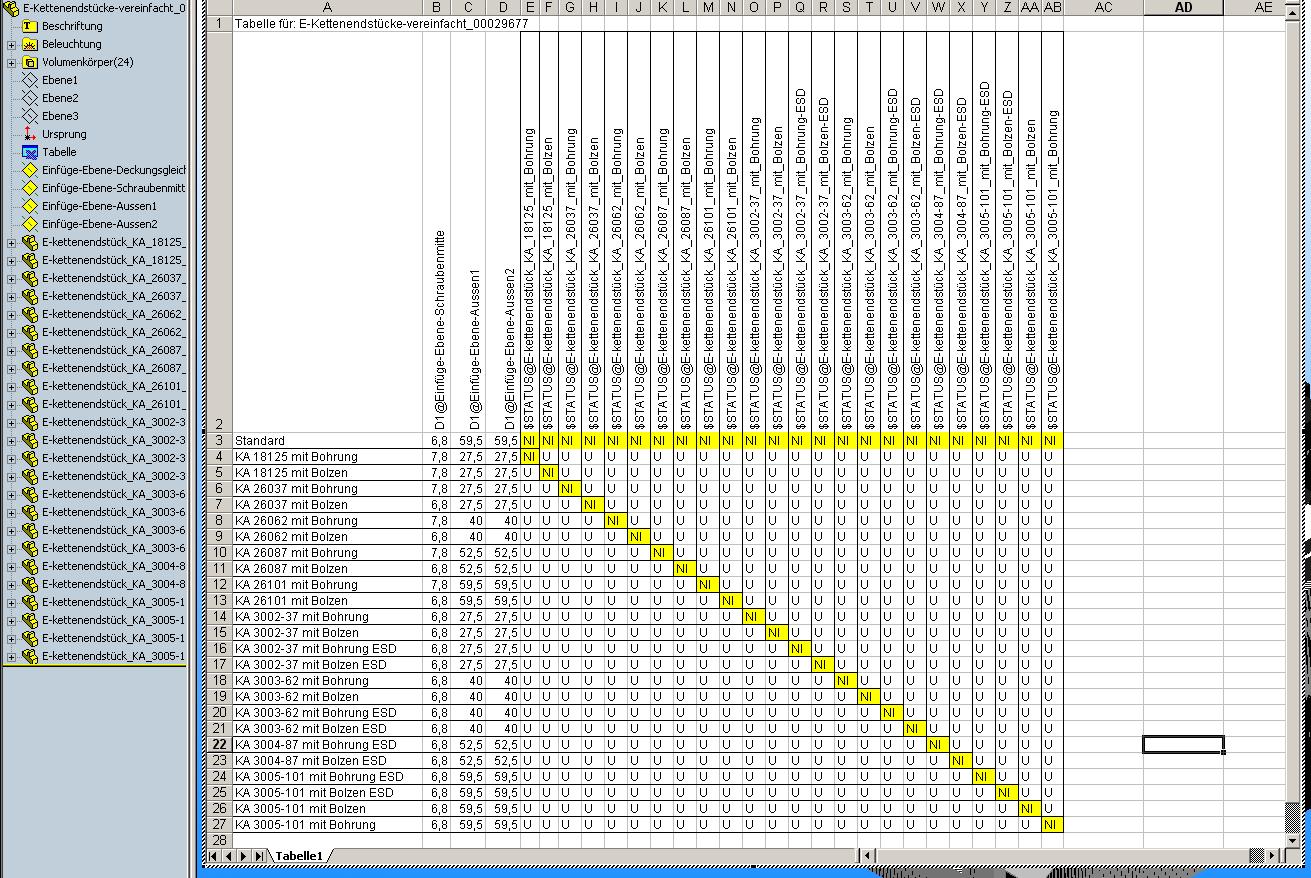

erstellt am: 22. Feb. 2006 17:41    Editieren oder löschen Sie diesen Beitrag!  <-- editieren / zitieren -->   Antwort mit Zitat in Fett Antwort mit kursivem Zitat    Unities abgeben: 1 Unity (wenig hilfreich, aber dennoch)2 Unities3 Unities4 Unities5 Unities6 Unities7 Unities8 Unities9 Unities10 Unities Nur für micha@eckstein 10 Unities + Antwort hilfreich
Wenn man will dass es ganz klar definiert werden kann ohne wenn und aber, dann geht das über Tabelle, da man hier den besten Überblick hat und auch in einem Rutsch alle Stati bearbeiten kann ohne wildes rumgeklicke.
Hab da mal was gestrickt, da würde keiner mehr ohne die Tabelle durchsteigen, wers nicht kennt, stiegt selbst mit der Tabelle nicht sofort durch

Moin moin brainseks  ,
also mir wurde bei der Tabelle  ganz schwindlig
bei der Tabelle wohlgemerkt
