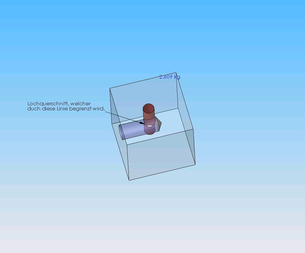

wir konstruiern Blöcke für die Hydraulik. Nun gibt es immer wieder Bohrungen, welche sich schneiden (Ölleitungen). Wie kann ich den Lochquerschnitt dieser zwei Bohrungen berechnen?

Kannst du mal ein Bild reinstellen, wo man sieht welchen Querschnitt
du meinst. Es gibt viele Möglichkeiten wie sich zwei Bohrungen
schneiden können.

in solchen Fällen erzeuge ich eine Fläche über dem Querschnitt, deren Flächeninhalt ich messen kann.

Hallo Mike,
anbei ein Muster im jpg-format. Hoffe es hilft weiter

geht das nicht einfacher? Wir haben 10 und mehr Bohrungen, welche wir pro Block kontrollieren müssen. Es wäre toll, wenn es einfach mit dem Befehl "messen" ginge.

Original erstellt von Thomas 1:
Hallo Markus,
Gruss Thomas
Wenn ich das Bild richtig interpretiere, ist dass eine Zylinderfläche,
welche als Brgrenzung einen Kreis hat. Für eine einfache Berechnung
kenn ich keine Formel, welche mir das Ergebnis errechnet.
(Differenzialgleichungen für sowas währe etwas aufwendig  )
Du arbeitest ja für Bachofen, also Hydraulikkomponenten. Somit sind,
wenn ich mich recht erinnere, die Durchmesser ziemlich genormt.
Venile und Einschraubstutzen können ja nicht beliebige Abmasse
annehmen. Wenn sich die Bohrungsachsen nicht kreuzen, oder wenn
sie nicht senkrecht zueinander stehen, gibt es natürlich x-beliebig
viele Möglichkeiten.
Somit kann ich dir nur folgendes empfehlen.
- Für die gängigen Kreuzungen eine Tabelle erstellen
- Die anderen wie es Markus Brunner geschrieben hat
  über die Flächenerzeugung messen.
Anmerkung zum Text von Markus Brunner und deiner Anfrage ob es
nicht einfachter geht. Irgendwie musst du dem CAD sagen was du
messen willst, das CAD kann keine Gedanken lesen.
Beispiel für die Flächenerzeugung liegt bei.
Einfach die Fläche anwählen und dann die Messung aktivieren oder
umgekehrt, was besser gefällt.
