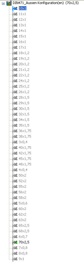

Ich hab ne kleine Frage zu Konfigurationen.
Erstelle ich mehrere Konfigurationen anhand einer Excel-Tabelle und halte mich dort bei der Konfigurationsbenennung nicht an eine alphabetische Sortierung, verbessere dies dann aber später in der Tabelle, hab ich im Konfigurationsmanager immernoch ein durcheinander (siehe JPG). Wie kann ich die Konfigurationsanzeige ebenfalls nach Alphabet nachträglich sortieren

Hallo armbruso,
so rein alphanumerisch ist das richtig sortiert!

gleiches Problem hatte ich auch immer mit den Schweißkostruktionsprofilen.
Ich hab denn die "0" als Platzhalter genommen.
Also 040x08; 040x10..... 100x10
usw usw usw.
Bei erstellten Daten ists ein wenig Handarbeit, bei neuen muß man es sich halt gleich angewöhnen.
Gruß Thomas

Hi Teddibaer. Ist schon klar. Nur rein größentechnisch sollte 3x0.4, 4x0.4, etc. etwas weiter oben liegen
