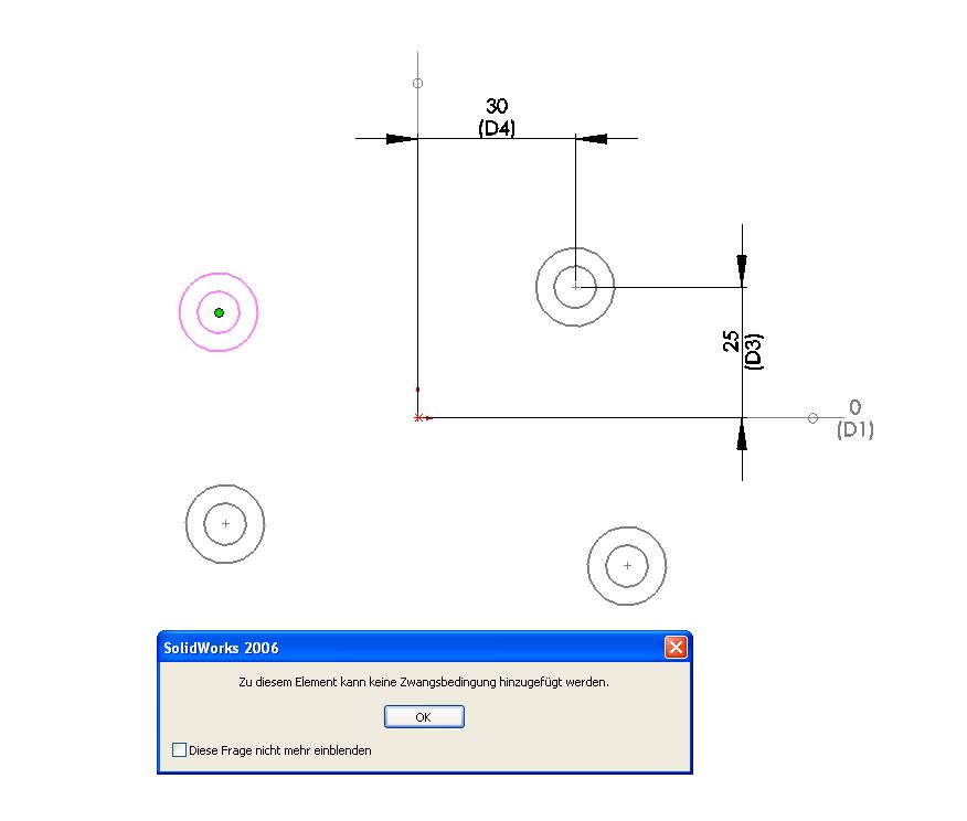

ich bin gerade dabei in Solidworks 2006 "rein zu schnuppern". Dabei hab ich folgendes Problem bei Skizzenblöcke festgestellt.
Im Bild wurden die Km8-Skizzenblöcke eingefügt und nun soll deren Position vermaßt werden. Die Standartbemaßung funktioniert anstandslos, nur die Ordinatenbemaßung wird mit der angehängter Meldung quitiert. Was habe ich falsch gemacht?
Die Ordinatenbemaßung muss ich deshalb verwenden, da bei größeren Skizzen (30 und Mehr Maße auf sehr engem Raum) die Übersicht verlohren geht.

überprüfen bitte ob das zu bemassende Element Verknüpfungen ausserhalb des Blocks hat. Das müsste die Ursache sein.

danke für die schnelle Antwort.
Ich habe den Versuch gemacht,
in einem neuen Teil zwei konzentrische Kreise zu erstellen und zu einem Block zusammenfügen (keine Durchmesserbemaßung). Dieser Block lässt sich frei evrschieben und ggf. auch mit normaler Bemaßung festlegen. Nur die Ordinatenbemaßung funktioniert nicht.
