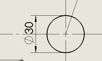

in die Runde
gibt es ein Möglichkeit Hilfslinien jeder Art
flexibel und benutzerdefiniert auf
der Zeichnung zu unterbrechen?
Achsen, Mittellinien, Mittelkreuze, Maßhilfslinien etc.

Hallo Beere,
ich würde mich auch freuen wenn uns irgendjemand weiter helfen könnte, nur ich vermute dass es dafür keine richtige Lösung gibt. Wenn ich eine "schöne" Zeichnung brauche, benutze ich (in alte ACAD-Manier  ) die Trimmen-Funktion: zwei temporäre Linien die z.B. die Mittellinie schneiden, dazwischen befindet sich die Bemaßung; mit der Trimmenfunktion dann das stückchen Mittellinie "ausschneiden". Ob dies flexibel und benutzerdefiniert ist.....

Nun denn.
Ich hatte da noch Kontakt mit dem Support
und die Aussage ist doch ziemlich klar.
Es geht nicht
Sehr Schade
Schwaches Bild
