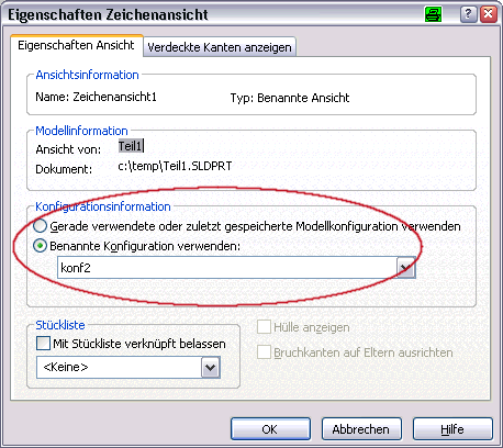

Geh mal in deiner Zeichnung mit der rechten Maustaste im Featuremanager auf die Zeichenansicht und dann auf Eigenschaften.
Hier muss ausgewählt sein "Benannte Konfiguration verwenden"
sonst ändert sich deine Zeichnung jedesmal, wenn du das Modell mit ner anderen Konfig speicherst.

genau diese benannte Konfig ist bei mir aktiviert.   Ich werde es mal mit dem anderen Knopf probieren...

Naja, war eine blöde Idee, das geht natürlich erst recht nicht!
Bei den Eigenschaften der Zeichnungsansichten konnte ich nur "Standard", nämlich die eine Baugruppe auswählen. Geht also auch nicht.

Du mußt für jede Zeichnung in der Baugruppe (Modell) eine eigene Konfiguration erstellen, die du dann, wie beschrieben, in den Eigenschaften der Zeichenansicht(en)auswählen kannnst.

danke für all die Hinweise! Ich hab es schließlich kapiert, das auch die letzte Baugruppe noch konfiguriert werden muss...
