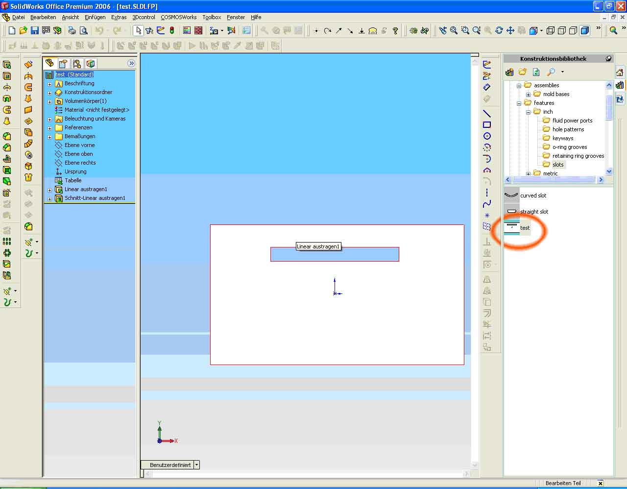

Hallo zusammen!
Ich habe da nen kleines optisches Prob.
Wenn ich ein Formwerkzeug erstelle sieht die Buttongrafik wie im Bild beschrieben aus. Die Vorgefertigten haben das nicht! Bekommt man das weg? Wenn ja wie

Hallo, das dürfte wohl deine Hintergrundfarbe in Solid Works sein. Probiere da halt mal grau aus. Vielleicht passts dann?

Hallo LMWorks,
1. Feature per RMB aus der Bib öffnen
2. vergrößern bis nur noch die Aussparung zu sehen ist
3. speichern und Ansicht in der Bib aktualisieren
Die vorgefertigten Features in der Bib haben auch einen Hintergrund. Das graue, was in der Bib zu sehen ist, ist der Klotz, aus dem das Feature ausgeschnitten wurde. Am besten mal ein vorgefertigtes öffnen, dann sieht man es.

hab ich geht leider nicht!
