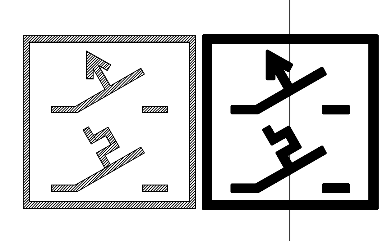

ich möchte mal ein Problem loswerden:
Um die von uns definierten Frontplatten für elektr. Geräte herstellen zu können, benötigt die Siebdruckfirma eine Datei in PDF-Format.
Zur Zeit setzen wir die Bildzeichen (Bsp. siehe Anhang: Bildzeichen als PDF) als SWXSolidWorks-Blöcke in die Zeichnung ein und konvertieren über Solidworks in PDF.
Hierbei taucht das Problem auf, dass bei gefüllten Bildzeichen die Kontur verändert (dicker) wird. Werden die Bildzeichen schraffiert, funktioniert es ohne Probleme, allerdings ist dann die Datengröße der einzelnen Bildzeichen zu groß und nicht handelbar.
Gibt es eine Möglichkeit die Linienbreite bei der Konvertierung aus SWXSolidWorks einzustellen (Linienstärke ist schon auf min. 0,05mm gesetzt) ?
Oder kann ich das ganze auch über eps-Format oder andere Drucker ausleiten, ohne eine Veränderung der Originalstrichstärke ?
Danke vorab....

hm, kann ich nicht nachvollziehen, bei mir kommen auch gefüllte Bereiche randscharf, also eckig, heraus. Gecheckt mit SW2005 SP5.0 (Bluebeam PDF), SW2006 SP3.0 (Adobe PDF) und gedruckt auf pdfFactory Pro, überall okay. Welche Version nutzt du?
Kannst du vielleicht mal ein Beispiel reinsetzen, muss ja nur eine Zeichnung mit so einer Kontur sein, die bei euch nicht klappt.

ein Plott über einen virtuellen Drucker (z.B. von gotomaxx) mit der Option HOHE QUALITÄT behält alle Dokumenteneinstellungen einer Zeichnung bei, u.a. auch die Linienstärken. Die so erzeugten PDF´s werden allerdings auch recht groß (MB-Bereich), man müßte es vielleicht mal ausprobieren.

Ich arbeite zur Zeit noch mit SW2005 SP4.0 und habe gerade noch einmal vergeblich versucht über den Bluebeam ein ordentliches Ergebnis zu bekommen...
Liegt es möglicherweise an den Einstellungen ?
Habe ebenso versucht die Qualität zu erhöhen, was auch nicht funktioniert hat. Allerdings habe ich weder gotomaxx, noch pdfFactory Pro...
Anbei noch´ne Zeichnung zum Testen.

habe nochmals versucht eure Ratschläge (auch mit dem pdf Factory Pro) zu befolgen, leider ergebnislos.
Anbei nochmal ein Beispiel:
Die SWXSolidWorks-Zeichnung als Originalzustand und die PDF-Datei als Ergebnis.
Vielleicht könntest du es mit deinen Ergebnissen vergleichen...
Gruß, Michael

Wenn ich PDF-Dateien über das Druckmenü erstelle, bekomme ich ähnliche Ergebnisse wie Du.
Deim "Speichern unter" sind die PDF's randscharf.
