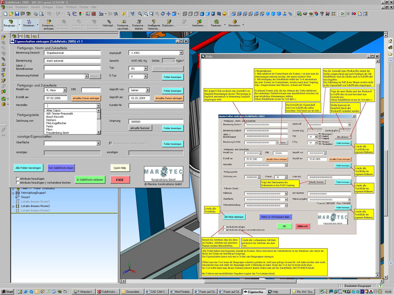

Hallo Klaus,
wenn Du eine automatische Stüli in SW erzeugen willst, kommst Du darum nicht herum. Natürlich nur so viel Dateieigenschaften wie nötig im Modell.
Wir haben auch ein Dateieigenschaften-Tool. s. Beispiel
Leider ist die Hilfe-Datei noch nicht aktualisiert worden.

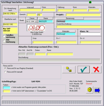

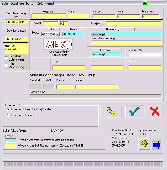

(Klicken für große Darstellung)
Da wir auch unseren Kollegen im fremdsprachigen Ausland unsere Zeichnungsvorlagen aufs Auge gedrückt haben, haben wir nicht nur die "variablen" Inhalte des Schriftkopfes über Dateieigenschaften gesteuert, sondern auch die "festen" Texte wie "Benennung", "Materialnr." usw.

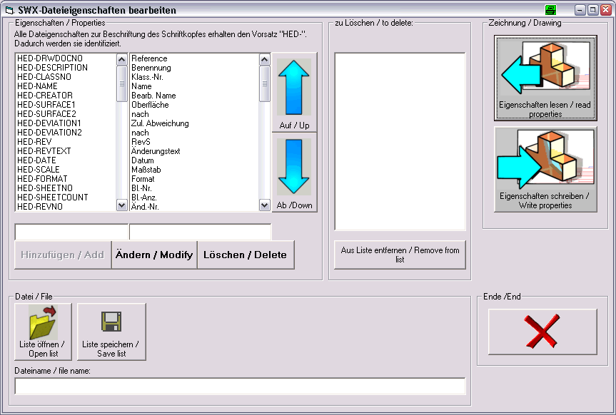

Auch dafür gibts ein Progrämmchen, das uns die Bearbeitung erleichtert:
Gegenüber dem standardmäßigen Eigenschafts-Dialog von SolidWorks hat so ein Programm 2 entscheidende Vorteile:
1. die kompletten Eigenschaften lassen sich in eine externe Datei speichern bzw. aus einer externen Datei laden- hervorragend geeignet zum Übersetzen des Schriftkopfes.
2. Die Eigenschaften lassen sich von einer Zeichnung auf eine andere übertragen.
