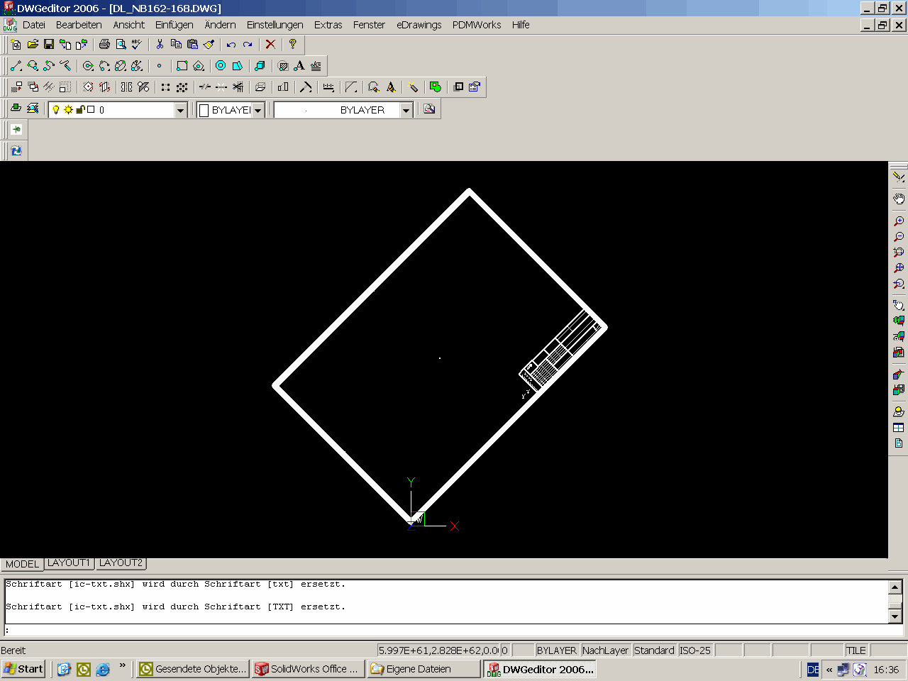

Im Bild seht Ihr das Ergebnis der Funktion
#Datei#Speicher unter# Format *.DWG
Ich habe bereits diverse Einstellungen probiert.
Nicht's
Wunderschön.
Jetzt die gute Nachricht.
Es liegt an der Zeichnung.
Andere Zeichnungen lassen sich
als DWG speichern und auch leserlich
öffnen. Nur die eine nicht.
Toll.
Lichtblicke.

Hatte auch mal eine Zeichnung die war beim speichern von dxf plötzlich voller Mittelkreuze, hauptsächlich da wo nie Bohrungen waren, nämlich quer Beet auf der ganzen Zeichnung und auch ausserhalb hunderte Kreuze. Ging nicht weg egal was wir probiert oder wie oft wir speicherten. Einzigste Delete -> Neu
