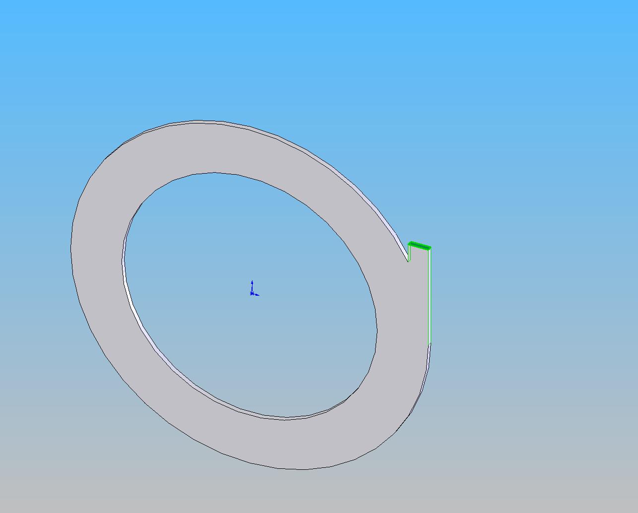

ich habe folgendes Problem:
Ich habe verschiedene Blechteile welche allerdings als Volumenkörper erstellt wurden. Im Laufe der Konstruktion hat sich allerdings gezeigt das sich die Dicke des Teils soweit verringert das ein Blech komfortabler wäre. Ich werde das Teil allerdings nicht als Blech neu machen. Die Form ist recht komplex und variiert von Teil zu Teil leicht.
Ich suche nun eine Möglichkeit dort eine Lasche zu erzeugen. Ich habe dies schon 2 Mal geschafft indem ich als Workaround auf "Biegungen einfügen" geklickt habe. SWXSolidWorks hat mir dann gesagt "Kann keine Biegungen finden", hat das Teil aber dann als Blech erkannt und mir dann auch die Blechfunktionen zur Verfügung gestellt. Klappt jetzt leider bei einer leicht abgewandelten Form nicht mehr.
Weiss jemand eine Lösung ? Evtl. nicht als Workaround sondern mit "normalen" Funktionen ?

Darf das Teil leider nicht einstellen, Wandstärke ist aber über das gesamte Teil hinweg konstant. Stell Dir in diesem Zusammenhang einfach einen Ring vor, meinetwegen 1 mm dick. Eine Kante drangebastelt und von dieser Kante soll jetzt einfach eine Lasche abgehen.

Mmhhh, schwer zu erklären wenn ichs nicht einstellen darf. Ich zeigs mal an einem supervereinfachten Modell. -> Bild
An diese entstandene Kante will ich eine Lasche anbringen, Problem wie oben.
Lösungsvorschläge ?

Blechoese.zip
Da Du nicht gesagt hast, an WELCHE Kante Du eine Lasche haben wolltest, habe ich mal an ALLE eine rangebastelt. Wo ist das Problem?!

Sieht ja ok aus, aber wie kriege ich SWXSolidWorks dazu das es das Volumenmodell des Rings als Blechteil akzeptiert ?
Sonst ist die passende Schaltfläche grau hinterlegt und somit nicht nutzbar...

In dem du das erste Feature mit der Funktion
Einfügen - Blech - Zunge machst.
Oder wenn es schon besteht mit der Funktion
Einfügen - Blech - Biegungen und dann die
fixierte Fläche anwählen. SWXSolidWorks sagt dann zwar dass er
keine Biegungen gefunden hat, aber das macht ja nichts.

Ich kann Dein Problem nicht nachvollziehen. Selbst in Teile mit mehreren verschiedenen Wanddicken kann man ein Blechfeature einbringen. Dann kann eben bloß nichts abgewickelt werden.
Du mußt lediglich EINE planare Fläche oder EINE gerade Kante im Teil haben. Hast Du nur ein Freiformgebilde vor Dir?! Was importiertes?!
Dann könntest Du immer noch eine Seite als Oberfläche abnehmen und mittels Wanddicke auftragen ein gleichdickes Teil herstellen...

Hast Du schon mal auf den Button Biegungen einfügen gedrückt.
Dann hast Du das Teil zu einem Blech gemacht.
Dann kannst Du einfach im Blechbereich weiterarbeiten, und die Felder in der Blechsymbolleiste sind aktiv.

Also ungefähr so wie ich es gerade mache, s.o....
Nun ja, ich halte das für einen Workaround, da SWXSolidWorks ja keine Biegungen findet, aber wenns denn funktioniert...

Wenn Du keine scharfen Kanten für einen anzutragenden Biegeradius hast  und auch keine gleichmäßig dicken Radienzonen, dann wird das BlechBiegeFeature zwar eingefügt, findet aber, weil noch nix geeignetes da ist, keine Biegezonen. Ist doch völlig korrekt so, hat nichts mit Workaround zu tun!
