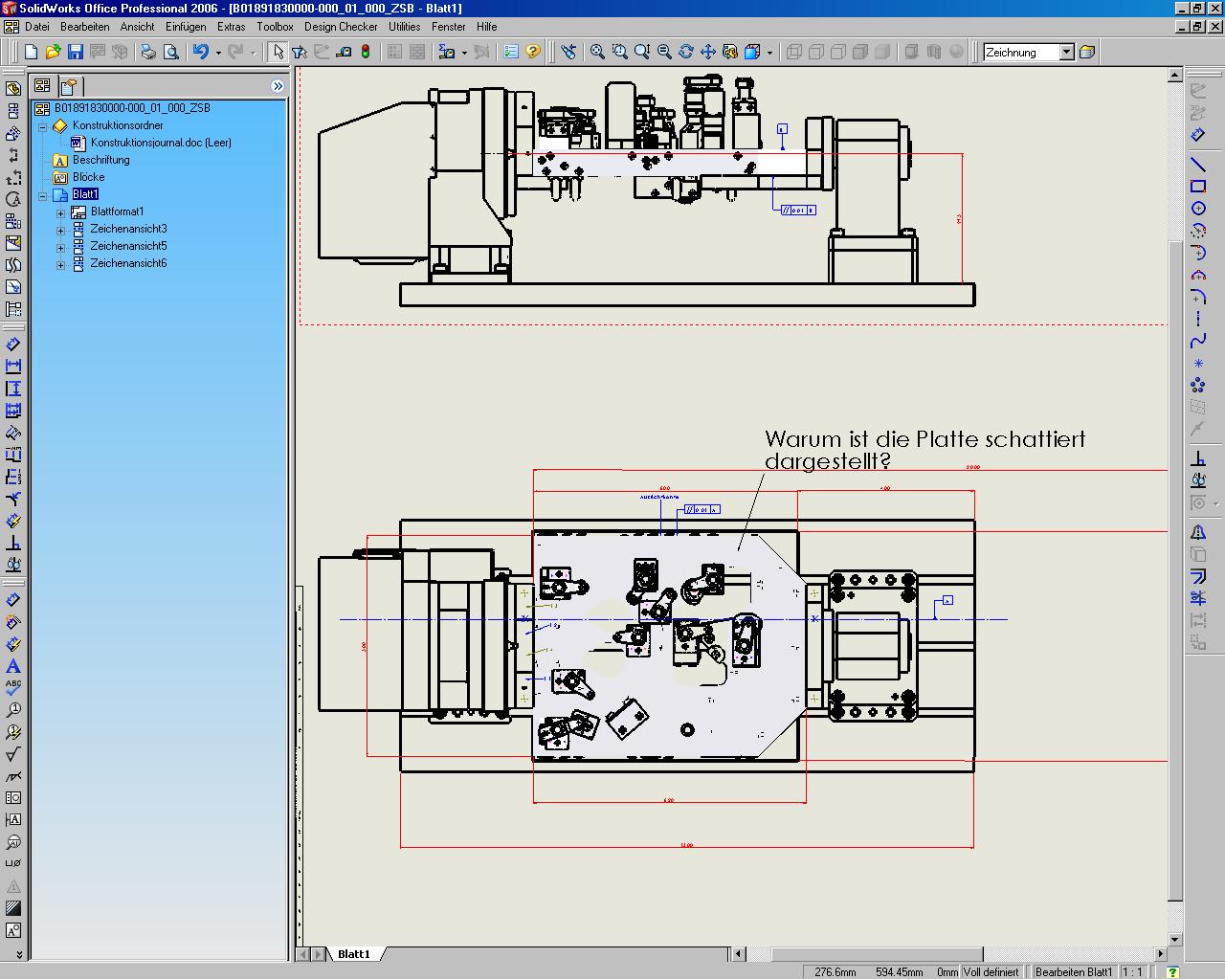

Hallo Forianer,
ich habe in SW2004 eine Zeichnungsableitung erstellt und nun in SW2006
wieder geöffnet. Nun wird ein Bauteil immer schattiert dargestellt (siehe Anhang).
Das Komische ist das in einer anderen Ableitung alles wieder normal ist.
Wo liegt der Fehler?
Gruss Olli

Also muss vorweg sagen, wie du siehst wir zeichnen immer noch auf 2005, aber kann es sein, dass du für diese eine Teil die Drahtdarstellung umgeschaltet hast?
Hast du sonst schon alles mögliche probiert ... mal unterdrückt ... STRG+Q bzw. von Entwurfdarstellung auf Hohe Darstellung umstellen ...
Kann leider auch nicht mehr sagen ...
Gruß Pasi

Hallo Pasi,
nein ich hab nicht verstellt, hab auch unterdrückt usw., nichts tat sich. Witziger Weise stürtze SW auch immer ab wenn ich in der Zeichnung das Blattformat bearbeiten wollte .
Hab mich dann entschlossen die Zeichnung neu zu machen, geht ja schnell     .
Gruss Olli

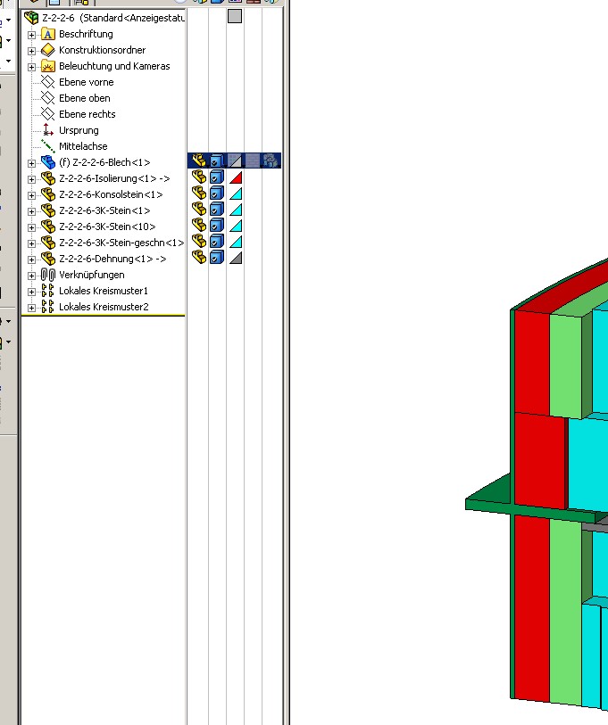

Hallo Olli!
hatten nach der Umstellung auf 2006 das gleiche Problem. Haben dann in der Baugruppe die optischen Eigenschaften von "Standard" auf die gewünschten umgestellt.
Iwona

klingt ja echt interessant. Kann das was mit dem Anzeigestatus (neu in 2006) zu tun haben? Da kann man ja in einer BG verschiedene Komponenten schattiert und gleichzeitig andere als Drahtmodell darstellen.
Is nur so ne Idee.
Grüße, RBE
Edit: Hab gerade gesehen - das ist das was Iwona schon als Bild angehängt hat...
