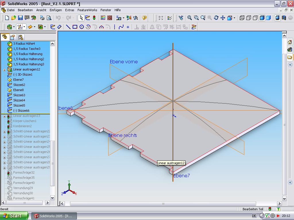

ich brauch mal wieder Eure Hilfe.
Undzwar möchte ich gerne wie auf dem Bild zu sehen ist eine kuppe drauf setzen, ich denke mal das man es machen könnte mit 100 von Flächen nur wollte ich mal Fragen ob es den da nicht eine einfachere Lösung gibt.

Hallo Cryptus,
willst Du auf den Diagonalen Knicklinien haben oder soll Deine Kuppel eine gleichförmige Fläche bilden? Falls das der Fall ist, solltest Du mit einem Rotations-Feature arbeiten aber dann werden die oberen Kanten der Seitenflächen eine Wölbung erhalten.
Was hast Du vor?

erstellt am: 14. Feb. 2006 07:19    Editieren oder löschen Sie diesen Beitrag!  <-- editieren / zitieren -->   Antwort mit Zitat in Fett Antwort mit kursivem Zitat    Unities abgeben: 1 Unity (wenig hilfreich, aber dennoch)2 Unities3 Unities4 Unities5 Unities6 Unities7 Unities8 Unities9 Unities10 Unities
ich möchte eine gerne eine gleichmässige Fläche haben die von den Seitenkanten auf den mittelpunkt der Höher liegt ausläuft schön abgerundet.
Mit einer Rotation wäre es nicht möglich da die ja Rund sind und mein Teil Eckig ist.
Jan deine Datei kann ich leider nicht öffnen da ich die 2005er Version habe.
Mit der Kuppen Funktion ist es leider nicht möglich.

erstellt am: 14. Feb. 2006 08:04    Editieren oder löschen Sie diesen Beitrag!  <-- editieren / zitieren -->   Antwort mit Zitat in Fett Antwort mit kursivem Zitat    Unities abgeben: 1 Unity (wenig hilfreich, aber dennoch)2 Unities3 Unities4 Unities5 Unities6 Unities7 Unities8 Unities9 Unities10 Unities Nur für Cryptus 10 Unities + Antwort hilfreich
Hallo Cryptus,
ich würde an Deiner stelle so vorgehen:
1. Du erstellst eine Oberfläche als Rotation. Die Skizze dafür erstellst Du auf einer Ebene die durch die Diagonalen Deines Körpers verläuft. Rotationsachse ist eine senkrechte Linie auf der Mitte Deines Quadrats (oder Rechtecks). Zum Rotieren benutzt Du die Hälfte der Diagonalen Kuppellinie, die Du ja schon hast. Kannst Du nach außen sogar noch etwas verlängern.
2. Du trägst von der Oberseite Deines Korpers die komplette umlaufende Kontur bis zur erstellten Oberfläche aus.
Das müßte es dann gewesen sein.

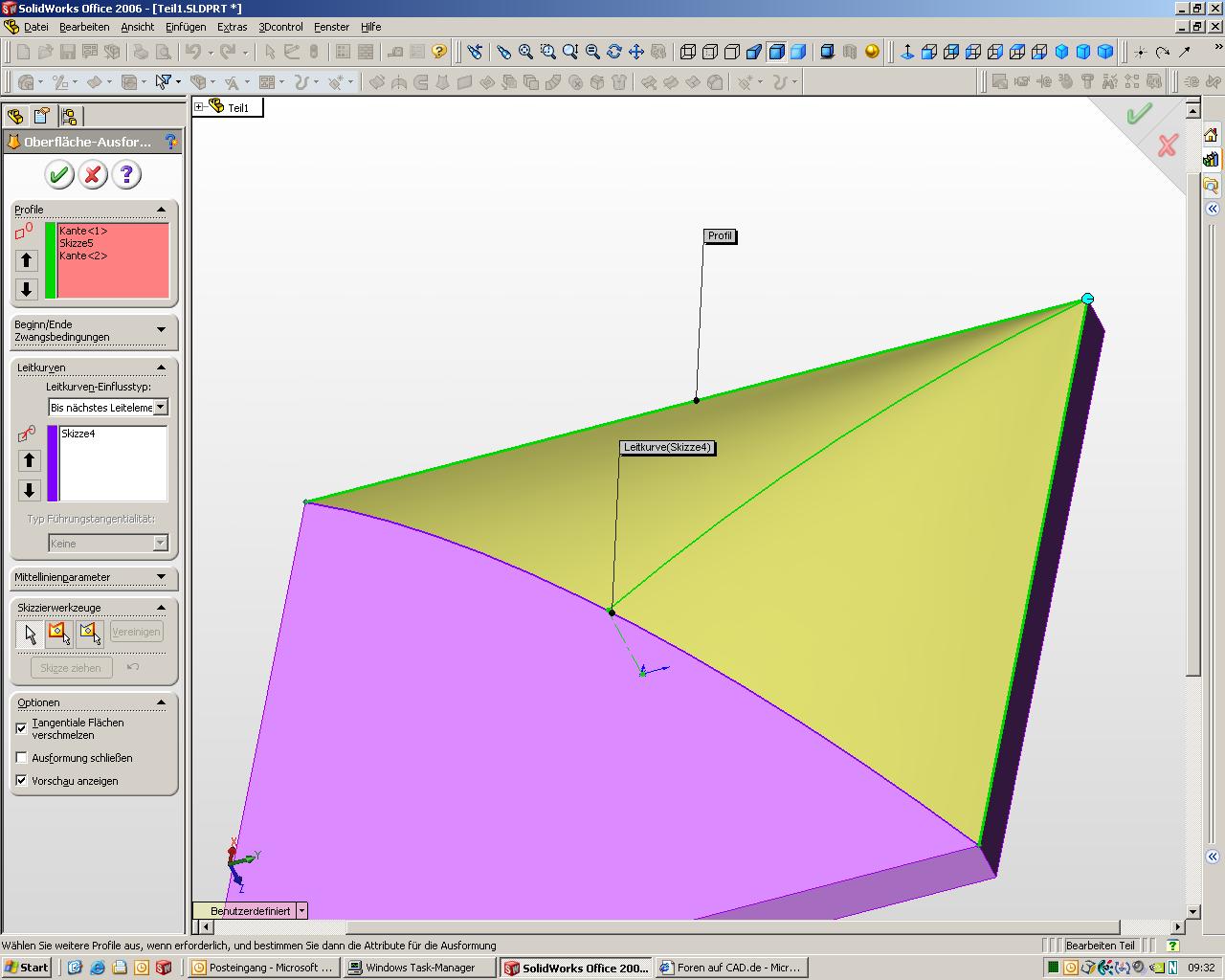

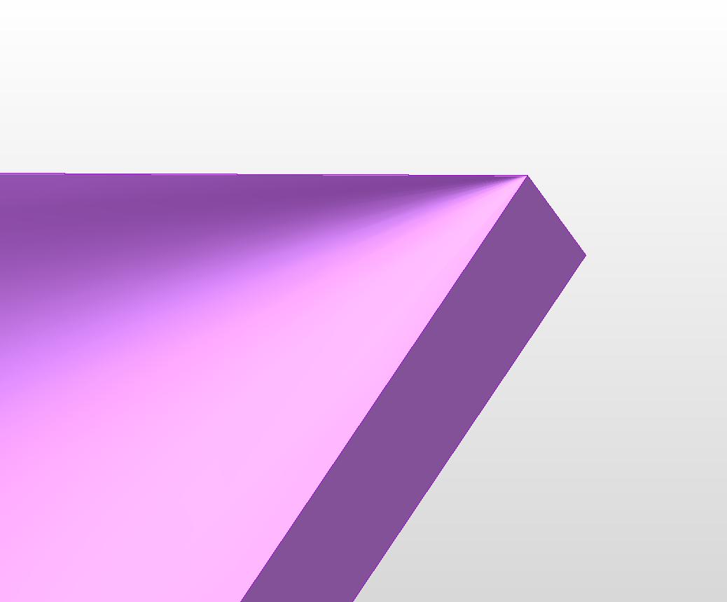

erstellt am: 14. Feb. 2006 09:40    Editieren oder löschen Sie diesen Beitrag!  <-- editieren / zitieren -->   Antwort mit Zitat in Fett Antwort mit kursivem Zitat    Unities abgeben: 1 Unity (wenig hilfreich, aber dennoch)2 Unities3 Unities4 Unities5 Unities6 Unities7 Unities8 Unities9 Unities10 Unities Nur für Cryptus 10 Unities + Antwort hilfreich
Hallo Cryptus
Nur so als Anregung: Vielleicht wäre Oberfläche ausformen eine Möglichkeit. Die Variante auf dem beiliegenden Bild ergibt einen schönen Eckübergang, allerdings habe ich so auf die Schnelle keine Möglichkeit gefunden, diese Oberfläche über das ganze Teil zu spannen.
Markus

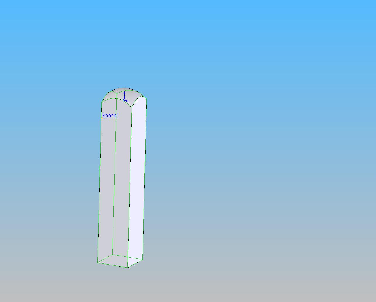

Hallo Cryptus,
ich weiss nicht ob ich Dich richtig verstanden habe aber suchst Du so etwas ? -> Bild
Habe unterhalb der oberen Fläche eine Kugel erstellt die vom Radius her bis zu Eckpunkt ging und dann die unnötigen Teile weggeschnitten. Nicht elegant, aber funktionell...

erstellt am: 14. Feb. 2006 13:02    Editieren oder löschen Sie diesen Beitrag!  <-- editieren / zitieren -->   Antwort mit Zitat in Fett Antwort mit kursivem Zitat    Unities abgeben: 1 Unity (wenig hilfreich, aber dennoch)2 Unities3 Unities4 Unities5 Unities6 Unities7 Unities8 Unities9 Unities10 Unities Nur für Cryptus 10 Unities + Antwort hilfreich
Du kannst ja deine Kuppe auch mit einer Ausformung machnen ...
Nimm die Rechteckfläche als Grundskizze und zeichne im Abstand dazu dein Kreis oder Punkt( je nach dem wie die Kuppel enden soll ) .... dann mach die Ausformung und wenn dir der Verlauf nicht gefällt, füge Leitkuren hinzu!

erstellt am: 14. Feb. 2006 13:33    Editieren oder löschen Sie diesen Beitrag!  <-- editieren / zitieren -->   Antwort mit Zitat in Fett Antwort mit kursivem Zitat    Unities abgeben: 1 Unity (wenig hilfreich, aber dennoch)2 Unities3 Unities4 Unities5 Unities6 Unities7 Unities8 Unities9 Unities10 Unities Nur für Cryptus 10 Unities + Antwort hilfreich
Kuppelteil.zip
2 Möglichkeiten: Entweder mit Oberfläche ausformen
oder einfach eine Kuppel darauf erstellen- natürlich vor den Schnitten an den Kanten.
Klaus
