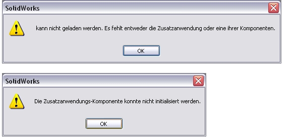

Hallo alle zusammen!
Habe folgendes Problem!
Wir haben bei uns in der Firma eine zusätzliche Toolbar per dll-Datei in SolidWorks integriert! Es funktioniert bei allen Usern bis auf einen wunderbar!
Wenn wir die dll-Datei in SolidWorks laden möchten schreibt er folgende Fehlermeldung (siehe Anhang)!
Bitte um Hilfe, ich habe nämlich keine Ahnung warum das ganze nur auf den einem Arbeitsplatz nicht funzt!
Danke schon mal im vorraus!

Diese Meldung kommt von SWX...
Wenn nämlich SWX versucht die dll zu Laden wird der Class Init der dll aufgerufen .... und falls innerhalb dieser Prozedur etwas daneben geht (weil z.b. eine andere verwendete dll fehlt oder z.b. die falsche SWX tlb referenziert wird) dann kann SWX (und auch kein anderes Programm) diese .dll auf diesem Rechner verwenden ..
Es liegt auf jedenfall an der .dll und deren abhängigkeiten...
könntest du mir dem dependencies walker von MS überprüfen oder im Quelltext nachschauen ...

Vielleicht solltest du mal die Reg-Einträge der DLL auf dem betroffenen PC löschen und die DLL neu registrieren. Die DLL wird hier registriert:
[HKEY_CLASSES_ROOT\CLSID\{...}]
@="MeineDLL.Application"
"AppID"="{...}"
[HKEY_CLASSES_ROOT\TypeLib\{***Nummer aus CLSID\TypeLib***}]
[HKEY_CLASSES_ROOT\MeineDLL.Application]
[HKEY_LOCAL_MACHINE\SOFTWARE\SolidWorks\AddIns\{***Nummer aus CLSID***}]
Hast du daran gedacht, beim Kompilieren auf die Projektkompatibilität zu achten (unter VisualBasic)? Damit behalten neue Versionen dieselbe CLSID in der Registrierung.
