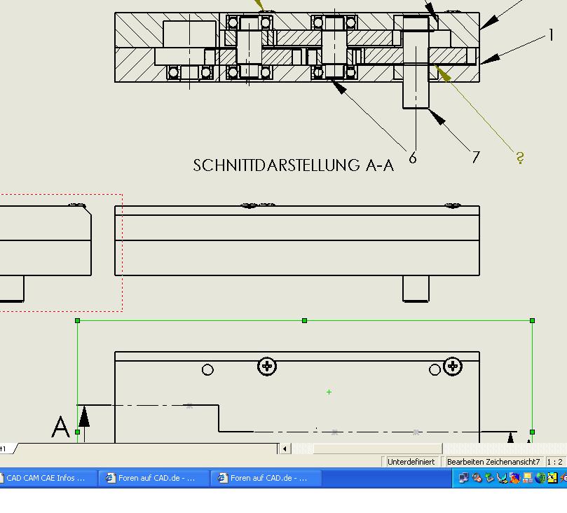

Ja, wenn ich eine abgesetzte Schnittlinie ziehe bekomme ich im Schnittbild eine Volllinie an jedem Knick. Mach ich irgendwas falsch oder macht SWXSolidWorks da wieder was falsch.

leider ist das ein ganz "normales" Verhalten von SWXSolidWorks... ich ärgere mich darüber auch jedes Mal....

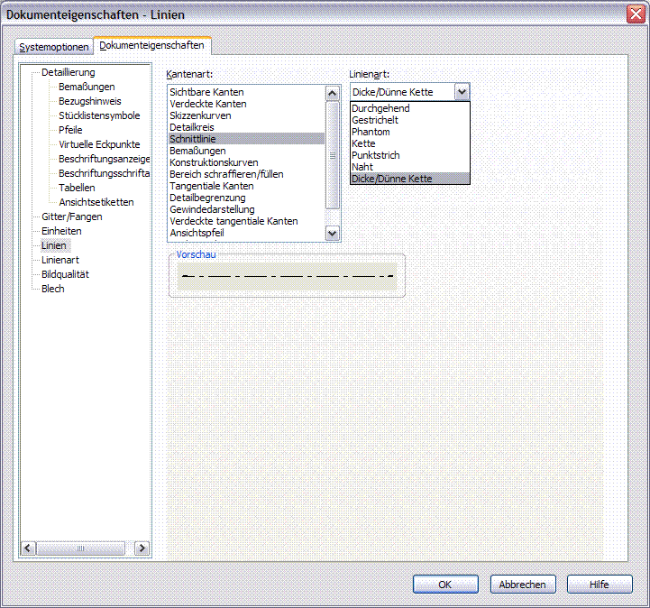

In den Dokumenteigenschaften der Zeichnung ist dann unter Linien für die Schnittlinie "dicke/dünne Kette" ausgewählt (siehe Bild).

... entweder Du akzeptierst es so, wie es ist...
oder Du nimmst nicht den winkligen Schnitt, sondern die "normale" Schnittansicht... allerdings hast Du es dann beim Bemaßen nicht so einfach, weil es dann ja ein projizierter, winkliger Schnitt wird...
Oder.... zeichnest Du den Knick der Schnittlinie genau in die Mitte des Teils... dann hast Du diese Kante nicht....

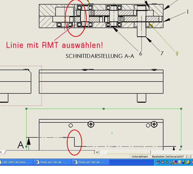

Im Gegensatz zu "normalen" Körperkanten kann man diese "falsche" Kante mit RM anwählen und ausblenden - mein Weg.

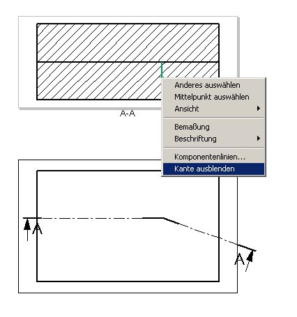

erstellt am: 13. Feb. 2006 13:50    Editieren oder löschen Sie diesen Beitrag!  <-- editieren / zitieren -->   Antwort mit Zitat in Fett Antwort mit kursivem Zitat    Unities abgeben: 1 Unity (wenig hilfreich, aber dennoch)2 Unities3 Unities4 Unities5 Unities6 Unities7 Unities8 Unities9 Unities10 Unities Nur für PeterKlaus 10 Unities + Antwort hilfreich
Kante_ausblenden.pdf
mit Kursor Kante wählen / RMT / Kante ausblenden.
Mit der Kontrolltaste können auch mehrere Kanten gesammelt werden
und dann wieder / RMT / Kante ausblenden.

*hehe, RM (RechteMaus) ist die Abkürzung für RMT (RechteMausTaste)und das selbe wie RMB (RightMouseButton) ganz im Gegensatz zu LM, LMZ, LMB und LMAA
(Konnte ich mir jetzt nicht verkneifen - immer diese Abk.)
BTT: Ansonten wie Mc Trimm schreibt. Sollte gehen.

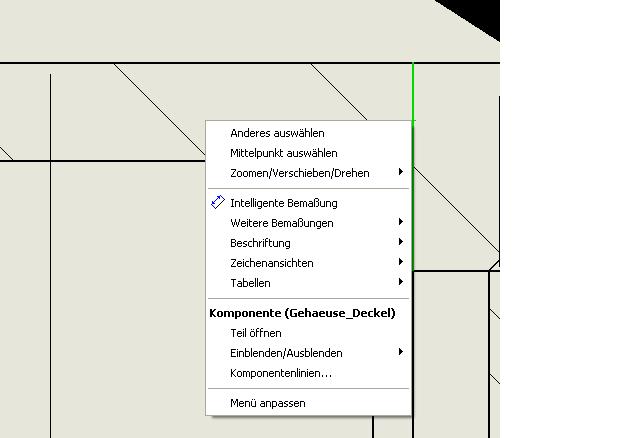

hm, bei mir sieht das so aus:

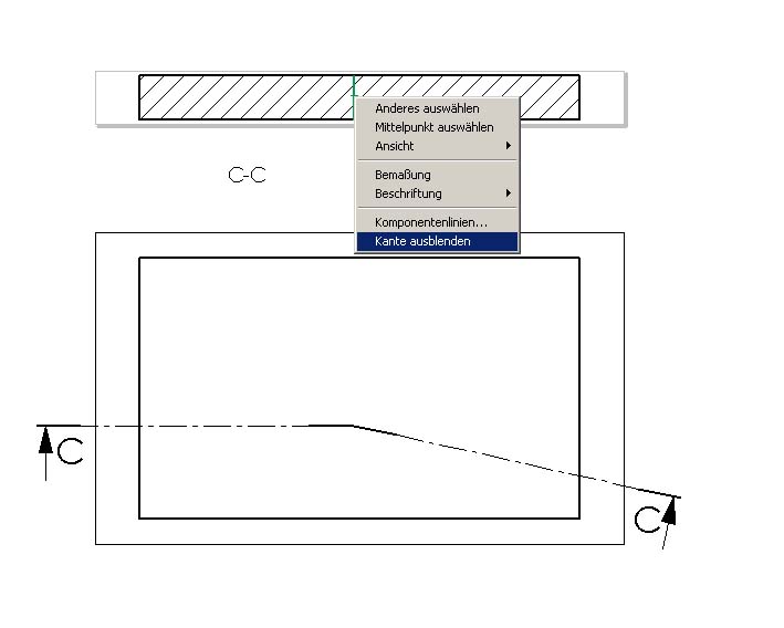

erstellt am: 13. Feb. 2006 15:13    Editieren oder löschen Sie diesen Beitrag!  <-- editieren / zitieren -->   Antwort mit Zitat in Fett Antwort mit kursivem Zitat    Unities abgeben: 1 Unity (wenig hilfreich, aber dennoch)2 Unities3 Unities4 Unities5 Unities6 Unities7 Unities8 Unities9 Unities10 Unities Nur für PeterKlaus 10 Unities + Antwort hilfreich
Versteh ich nicht, entweder das ist keine durch den Schnittverlauf entstandene Kante oder sie ist nicht richtig (mit RMT) angewählt?
Selbst bei SWX 2003 sieht das so aus (siehe Bild).

Es kann auch einfach (jedenfals bei SW 2005) über Extras/Anpassen/Befehle/Linien der Button "Kanten Ausblenden" in die Menüleiste gezogen werden. Dann die Kante markieren und mittels Butten ausblenden.
Das Problem hatte ich nämlich auch einmal, aber mit dem Button hat's dann geklappt.

Hallo PeterKlaus
was ich seltsam finde an deinem RMT-Menue 12.JPG, ist der Punkt "Komponente... Teil öffnen". Diese Möglichkeit habe ich nie bei einer Schnittansicht, sondern nur bei ungeschnittenen, und auch dann nur wenn ich eine Fläche anwähle. Bei Kantenanwahl erscheint dieser Punkt nicht.
Mein Vorschlag ist die die Kante nicht ausblenden, sondern ändern in eine dünne strichpunktierte Linie. (So habe ich das mindestens einmal gelernt, vor langer Zeit, in einer weit entfernten Galaxie....)

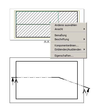

Wird immer besser...
bei der lösung von petra verscwhindet zunächst die gesamte schraffur der ansicht, nach Aktualisieren ist alles beim alten. Das gleiche wenn ich aus dem linienmenu "linienart" verwende um eine gestrichelte draus zu machen. hab noch mal ne ansicht zum besseren verständnis dazu gegeben. vielleicht reden wir auch aneinander vorbei.

Original erstellt von PeterKlaus:
Hallo Klaus,
um das auszuschließen: Wir reden von dieser und nur von dieser Linie, die durch den Knick im Schnittverlauf entsteht. Bei einer Baugruppe kann / muss diese Linie in jedem Teil separat ausgeblendet werden (bzw. über Mehrfachauswahl angewählt werden).
Dein Auswahlmenü von Bild 12 sieht aus, als hättest Du das falsche Element gewählt.
Sorry, mehr fällt mir nicht mehr ein.
Gruß Lennart

Jetzt habe ich es geschafft die Kante anzuwählen und auszublenden, und zwar mit dem Erfolg, dass die Kante weiterhin sichtbar ist aber nicht mehr anzuwählen ist. Mir wirds jetzt langsam zu blöd. Zur not bleibts so und jeder der auf die Zeichnung guckt, darf sich dne Kopf zerbrechen was das für eine doofe Linie ist.

erstellt am: 14. Feb. 2006 12:38    Editieren oder löschen Sie diesen Beitrag!  <-- editieren / zitieren -->   Antwort mit Zitat in Fett Antwort mit kursivem Zitat    Unities abgeben: 1 Unity (wenig hilfreich, aber dennoch)2 Unities3 Unities4 Unities5 Unities6 Unities7 Unities8 Unities9 Unities10 Unities Nur für PeterKlaus 10 Unities + Antwort hilfreich
Extras->Optionen->Systemoptionen->Zeichnungen->Verdeckte Elemente auswählen

erstellt am: 14. Feb. 2006 13:00    Editieren oder löschen Sie diesen Beitrag!  <-- editieren / zitieren -->   Antwort mit Zitat in Fett Antwort mit kursivem Zitat    Unities abgeben: 1 Unity (wenig hilfreich, aber dennoch)2 Unities3 Unities4 Unities5 Unities6 Unities7 Unities8 Unities9 Unities10 Unities
jo, anwählen kann ich sie wieder. aber ausblenden immer noch nicht..
hab grad mit einzelteil zeichnungen angefangen. da funktioniert das einwandfrei!
naja..ich danke euch vielmals für eure Hilfe!
