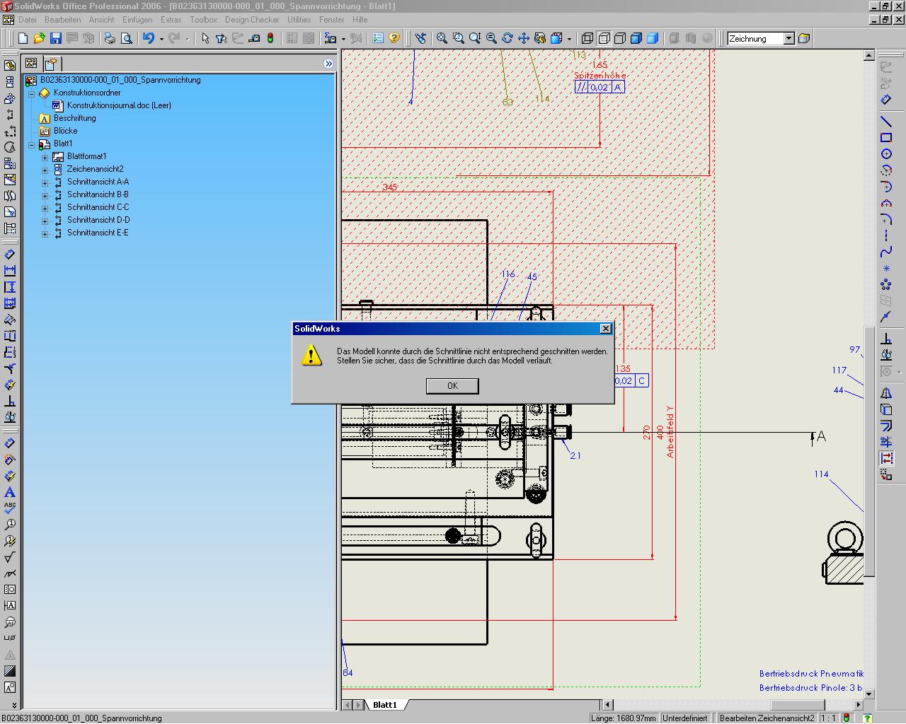

Hallo liebes Forum,
ich habe folgendes Problem. Ich habe in SW2004 eine Zeichnungsableitung erstellt und nun erscheint in 2006 folgende
Meldung wie im Anhang zu sehen.
Ich habe die Schnittlinie schon mal verlängert und neu gezeichnet
aber hilft nichts .
Was geht hier ab ?
Gruss Olli

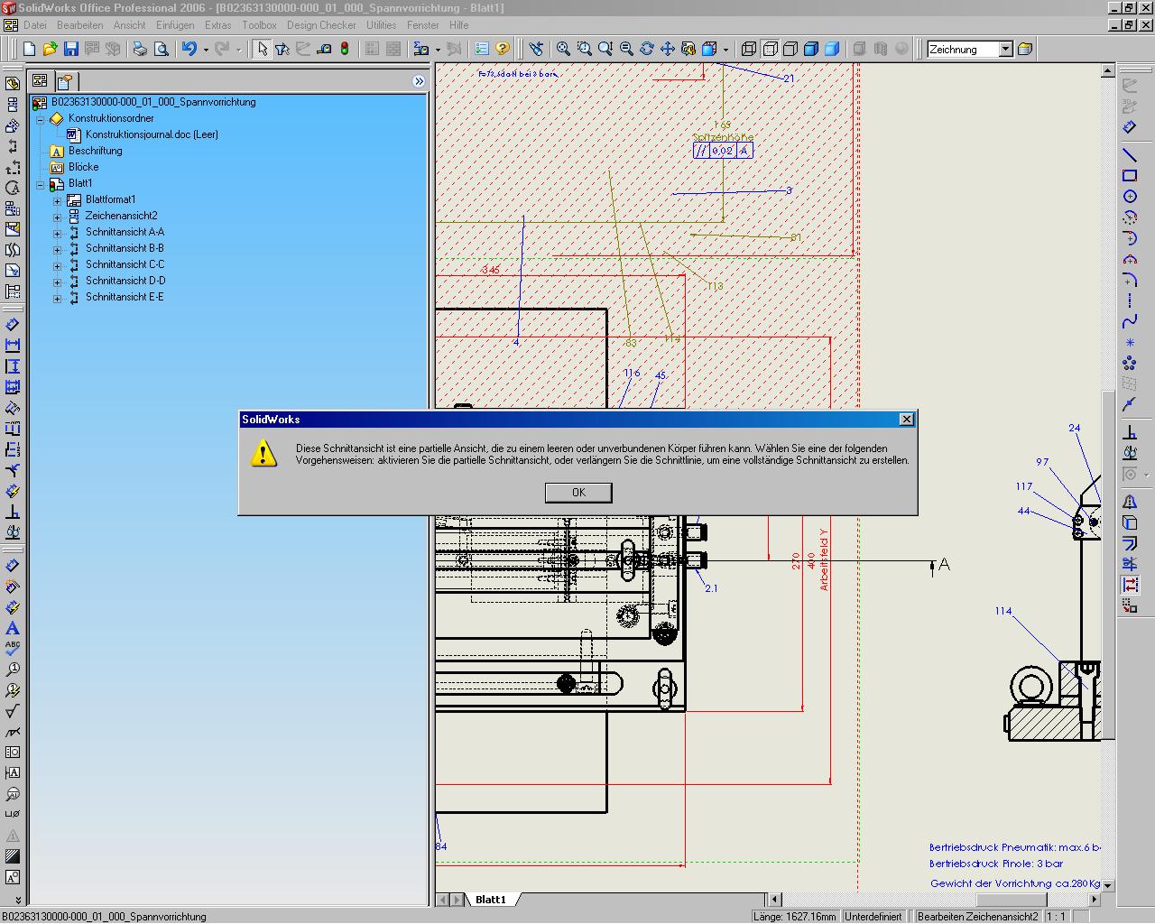

Beim öffnen der zeichnung kommen noch folgende Warnznungen.
Als Anhng
Gruss Olli

Hallo Olli,
also man kann auf Deinem Bild leider nicht erkennen, wo die Schnittlinie verläuft.. aber ich kenne diese Meldungen.
Bei uns hilft es, die Schnittlinie weit über das Modell hinaus zu verlängern... Neuaufbau oder STR+Q.... dann kannste die Schnittlinie wieder richtig ziehen....

Hi Olli,
wir haben auch SW von 2004 auf 2006 (SP3.0) aktualisiert. Das gleich Problem tritt bei uns auf, wenn wir einen Teilschnitt haben. Zwar kann man das mit 2006 auch durchführen, aber mit einer alten Zeichnung treten die Probleme auf. Gehe noch einmal in die Schnittskizze wo das Problem auftritt und dann müßte es gehen. Ich habe auch schon einige Schnitte neu erstellt (bestimmt nicht besonders klasse). Der fehler ist aber immer weg, wenn Du in der Skizze die Linie über die Baugruppen / Teilegrenze ziehst und somit keinen Teilschnitt mehr hast. Hoffentlich klappt das auch bei Dir. Gruß Axel

hab die Schnittlinie jetzt weit über den Blattrand gezogen und es hilft nichts die Meldungen bleiben die gleichen .
Hab keine Lust nochmals alles zu detaillieren .

hast Du mal die Richtung gewechselt?
Manchmal hilft es!
Ich vermute, dass ein Teil tangential an seiner äußeren Kontur geschnitten wird. Du kannst ja mal in der BG an der selben Stelle einen Schnitt legen. Oder in der ZG Komponenten aus dem Schnitt auschließen!

Hallo Jan,
das hat ja mal geklappt
Vielen Dank
