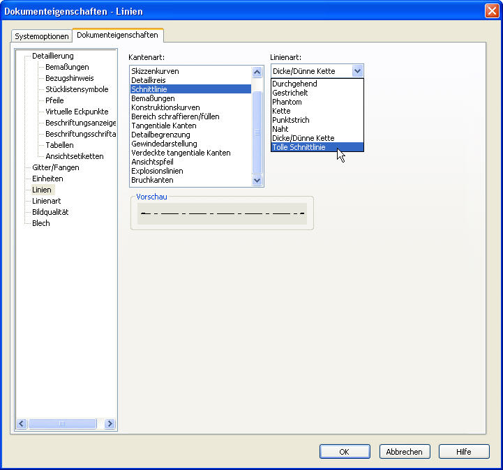

Hallo erstmals
So ich habe eine Frage bezüglich Schnittlienen, besteht die möglichkeit die SW Schnittlinen gegen eigene Schnittlinien zu tauschen. Ich mein jetzt aber nicht die Schnittlinie auszublenden und die eigene Schnittlinie als Block einzufügen und zu positionieren.
Danke vorab für eure Hilfe
LG Zwerg

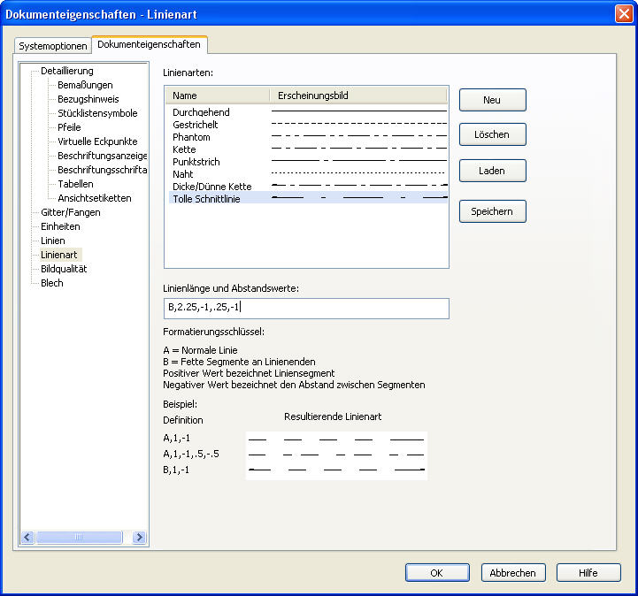

Hallo Kleiner,
Du könntest in den Dokumentenoptionen der zeichnung einen neuen Linientyp erstellen (siehe Bild)
und dann der Schnittlinie in den Optionen diese neue Linie zuweisen siehe 2. Bild). Allerdings ist die Liniendefinition ziemlich eingeschränkt.
Rapti
