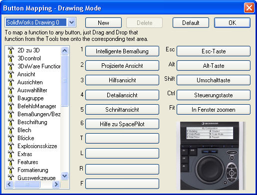

Vielleicht eine Lösung: Du kannst ja innerhalb von SWXSolidWorks (3Dcontrol Toolbar, Show Mapping Panel) die Tasten selber Programmieren. Beleg doch die Tasten neu!
ODER über den 3DConnextion Control Panel (im System Tray).

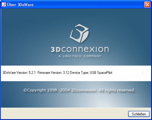

Also wir habe bei uns etwa 40 SpacePiloten.
Dieses Problem haben wir definitiv noch nicht gesehen.
Welchen SpacePilot - Treiber hast Du denn draf ?

Hy,
zu Rapti
3DXWare Version  5.5.7
Firmware          3.12

in SWXSolidWorks(3Dcontrol Toolbar, Show Mapping Panel) sind die Tasten nicht belegt, also die Felder Leer, habe auch schon geschaut ob ich Irgendwo ESC Shift usw. finde, aber nichts.
Im 3DConnextion Control Panel unter Windows sind die Tasten Belegt, nur in SWXSolidWorks sind sie leer.

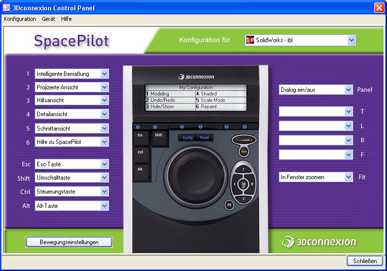

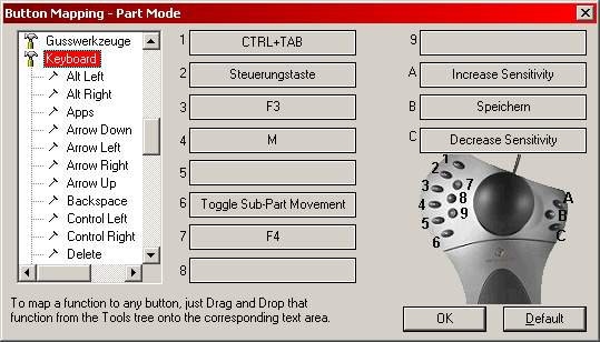

Hi Garry,
bei mir sehen die Einstellungen folgendermasse aus --> siehe Bilder
Die Treiberversion sind auf dem 3. Bild zu erkennen.
Kannst Du die denn nicht manuell zuweisen ?
Rapti

erstellt am: 10. Feb. 2006 10:22    Editieren oder löschen Sie diesen Beitrag!  <-- editieren / zitieren -->   Antwort mit Zitat in Fett Antwort mit kursivem Zitat    Unities abgeben: 1 Unity (wenig hilfreich, aber dennoch)2 Unities3 Unities4 Unities5 Unities6 Unities7 Unities8 Unities9 Unities10 Unities
Hallo Rapti,
danke deine Bilder waren Aufschlussreich und es geht wieder.
Hat mir die Konfiguration aus Irgendwelchen gründen vernichtet.
bei dri Bild(Spacepilot.jpg). Hier war Solidworks weg.
Was mich noch Intressieren würde wie hast du die Tastenbelegung wie Bild (Spacepilot_windows) hinbekommen.
Garry

erstellt am: 10. Feb. 2006 10:25    Editieren oder löschen Sie diesen Beitrag!  <-- editieren / zitieren -->   Antwort mit Zitat in Fett Antwort mit kursivem Zitat    Unities abgeben: 1 Unity (wenig hilfreich, aber dennoch)2 Unities3 Unities4 Unities5 Unities6 Unities7 Unities8 Unities9 Unities10 Unities Nur für Garry 10 Unities + Antwort hilfreich
Meist Du die Belegeng der Tasten 1-6 ?
Die übernimmt er aus der SOlidWorks - Einstellung des SpacePilots.
Rapti

Danke Rapti,
Ich meinte die Tasten 1-6.. Habe es gesehen hierfür muss SWXSolidWorks geöffnet sein dann Erscheinen die Tastenbelegungen auch.
Danke und schönen verschneiten Arbeitstag.
