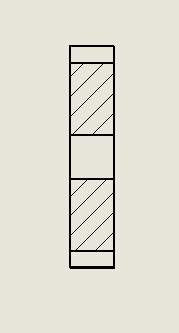

Morgen zusammen!
Ich habe ein kleines Getriebe modelliert und bin dabei eine Zeichnung abzuleiten. Die Zahnräder habe ich mit der Toolbox generiert. In der Zeichnung möchte ich eine normgerechte Darstellung der Räder und nicht jeden einzelnen Zahn dargestellt haben. Wie stell ich das an?
Vielen Dank schonmal für eure Hilfe

wie kann ich dass verstehen, du willst nicht jeden Zahn sehen!?
Willst du nur 5 Zähne sehen, den Teilkreis, ....
Mach eine 2 konfiguration von deinem Zanrad indem du dieses so bearbeitest wie du es in deiner Zeichnung brauchst ....
dann kannst du in der Zeichnung einfach die 2 Konfiguration einblenden, verbaut ist aber die volle Darstellung ( falls du damit keine Performanceprobleme hast )

wie gesagt..eine normgerechte Darstellung. Im Schnitt Fußkreis Kopfkreis. Ungeschnitten Kopfkreis und Teilkreisdurchmesser gestrichelt.
Mit 2Konfigurationen (wie genau sollte ich da vorgehen?) hab ich auch schon gedacht. Find ich aber blöd, wenn man nicht sagen kann, dass das ein Zahnrad ist und das soll so dargestellt werden.

Wie soll SolidWorks erkennen was ein Zahn ist. Um so etwas zu erreichen müsste ein Feature Verzahnung erstellen vorhanden sein.
2 Konfigurationen bringt auch noch den Vorteil, dass das Teil
in der Baugruppe "leichter" wird.

Hi Peter.
Mühvolles Thema.
Normgerechte Darstellung. Uff.
Die Bilder zeigen ein Zahnrad im Schnitt. (Modell + Zeichnung)
Es zeigt Kopfkreis und Fußkreis. Der Teilkreis hingegen läßt
sich nicht so einfach erzeugen. Mann sollte die Wandtstärke
nicht zu dünn wählen.
Auf diese Art und Weise lassen sich im übrigen auch Kugellager
sehr gut darstellen.

Wir modellieren das Zahnrad mit vereinfachten Zähnen und schreiben die Verzahnungsdaten auf die Fertigungszeichnung, wenn Du ein Muster haben willst, schick ich Dir eins per mail wenn Du mir Deine email addy gibst.

Du kannst ja das Zahnrad auf Teilkreisdurchmesser modellieren, und zusätzlich eine Skizze im Modell machen, auf welcher du die anderen
geforderten Durchmesser erstellst.
In der Zeichnung blendest du dann diese Skizze ein, formatierst die
Linien und du hast deine Darstellung wie sie im Lehrbuch (Norm) steht.
