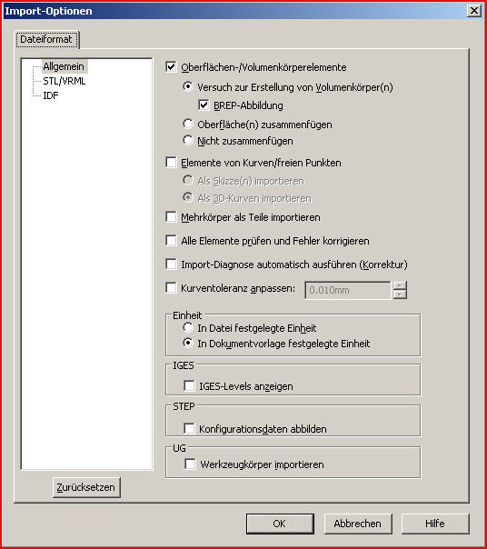

Das Beste was ich für SWXSolidWorks kenne ist das Parasolid, geht schnell beim
Import und hat selten fehler.
Wichtig ist, wenn du einen Import machst, dir die Optionen genau
anzusehen. Sehr wichtig dabei ist, dass du bei IGS den Hacken
"Versuch zur Erstellung von Volumenkörper(n) gesetzt hast. Mit
Flächenmodellen zu arbeiten macht keinen Spass.
Wenn du eine Skizze auf eine Körperfläche plazieren willst, muss
diese eben sein. Ansonsten musst du ein 3D-Skizze plazieren, dürfte
aber in deinem Fall wenig Sinn ergeben da nicht gewünscht.

ich hab Dir mal ein Bildchen von meinen Einstellungen des IGES Import reingestellt, ansonsten kann ich mich den vorangegangenen Antworten nur anschließen.
Falls Deinen IGES Datei nicht zu groß ist kannst Du die auch mal reinstellen.
