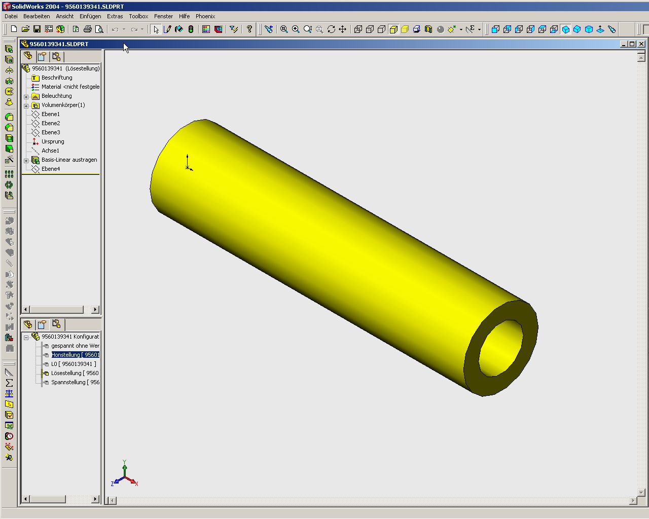

Guten Morgen!
an alle Frühaufsteher  habe ich eine Frage:
In unseren Baugruppen (Automatisches Werkzeugspannsystem) haben wir Federn eingebaut. Unsere "Spannner" haben im Wesentlichen Drei Stellungen (unterschiedliche Hübe), was dann natürlich auch für die Feder gilt.
Bisher haben wir Konfigurationen (unterschidliche Längen der Feder erstellt). Da mann die Feder aber für unterschiedliche Baugruppen einsetzen kann gibt es immer wieder neue Konfigurationen (Längen) der Feder.
Jetzt könnte ich ja in der Überbaugruppe an den angrenzenden Teilen zwei Ebenen erstellen und die Feder bis zu einer Ebene austragen, und diese Ebenen miteinander Verknüpfen. Somit bräuchte ich keine Konfig`s mehr!
Hat sowas schon jemand probiert?
Und am wichtigsten, wie schaut es mit der performance der Baugruppe aus?
Vielen Dank schonmal für die Hilfe!

von dem EDM System wäre es kein Problem - bisher hatten wir Konfigurationen der gleichen Feder und dann halt keine mehr (die Konfig`s wurden bzw. können von unserem EDM eh nicht verwaltet werden).
Prinzipiell würde ich aber sagen ja, mit der Einschränkung dass ich jetzt gerade nicht weiß, wie man die Anzahl der Windungen (falls Spiralfeder)definieren sollte
Wir Stellen die Feder vereinfacht als Hohlzylinder (-->Bild) dar, spart Speicherplatz und vereinfacht das Ganze ungemein.
Um was es mir geht: wird die Baugruppe (bzw. Zeichnung durch die Referenzen merklich langsamer? Dann arbeiten wir lieber weiter wie bisher.

Schon gemacht, ja! Der Nachteil: Die Feder wird nicht neu aufgebaut, wenn Du Elemente "von Hand" verschiebst! Wenn Du aber nur eine Konfig wechselst, dann wird die Feder auch neugezeichnet. Bisher hatte ich nie mehr als 2-8 Federn in einer Baugruppe, somit kann ich zum Teil "Performance" nichts sagen. Ich kann nicht sagen, dass die Baugruppe wegen 8 Federn merklich langsamer wird....?!
Ein weiterer Nachteil (aus meiner Sicht) Du kannst diese Feder nur für ein Werkzeugspannsystem brauchen; wegen den doofen externen Referenzen! Macht aber auch Sinn, wenn Du darüber nachdenkst!

hmm.... was ich noch nicht versucht hatte, ist, die Ebenen innerhalb der Feder zeichnen. Dann die Ebenen in dr BG verknüpfen. Muss das mal probieren, vielleicht gehts ja so.
Vorhin, hatte ich die Eben in der BG gezeichnet; vermutlich unnötig!
(doch beim überlegen so... es kann nur eine externe Referenz pro Element, spring Ebene, existieren!!)
[denk- und ausprobierphase]
Ne! Geht nicht!!! Die Ebenen MÜSSEN in der BG sein. Aber dann wieder das  Problem mit den Referenzen! Schaade!!!!!

Ich habe für jedes Werkzeug eine eigene Feder mit versch. Konfigs... geht mir am einfachsten. Und da Federn nur in der Länge ändern, sehe ich somit kein Problem. Oder eben verknüpft und abhängig von der Baugruppe, wenn ich zu faul bin, Konfigurationen zu erstellen und laufend ändern, wenn der Ablauf des Werkzeuges ändert.
So ähnlich machen wir das auch, nur das wir nicht für jede Baugruppe eine eigene Feder machen. Die gleiche Feder gibt es nur einmal eben mit verschiedenen Konfigurationen.
Es wäre halt schön gewesen wir müssten nicht für jede neue Stellung des Spanners auch eine neue Konfiguration erstellen.
Für jede Baugruppe eine Eigene Feder (obwohl es physikalisch oder von der Stückliste her die gleiche ist) will ich allein aus verwaltungstechnischen Gründen (EDM) nicht machen.
Wenn keinem eine andere Lösung einfällt werden wir es wie bisher machen.
Trotdem Vielen Dank Du (Ihr) habt mit viel Mühe erspart!
