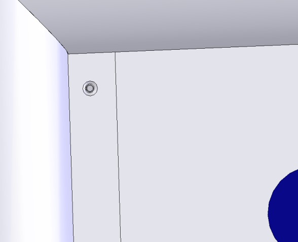

Hallo Leute,
ich hab das Gefühl, dass mein Solidworks 2004 mich verarschen will. Ich habe eine Baugruppe mit mehreren Blechen übereinander. Alle sind deckungsgleich gebohrt und das oberste Blech hat eine Formsenkung für Senkkopfschrauben mit Innensechskant. Wenn ich jetzt aber über die toolbox meine Senkschraube in die Formsenkung setze, dann seh ich sie zwar in der Vorschau richtig herum, aber sobald ich die Schraube dann mit der Maus loslasse, wird sie verkehrt herum in die BG eingefügt (siehe bild)
Was mach ich falsch oder was kann ich machen, um die schrauben korrekt einzufügen?

Hi Stefffen
Drück beim einfügen und während des haltens der Schraube die Tabulatortaste.
Ist nur doof dass die Vorschau ihm suggeriert, dass er die Schraube richtig herum einbaut.
WIeso doof? Das ist völlig normal für SWXSolidWorks. Ich würde mal sagen wenn er es 10x hintereinander so macht, wäre es ein Fehler. Ansonsten entspricht dieses Verhalten dem normalen R-Verhalten von SWXSolidWorks.
