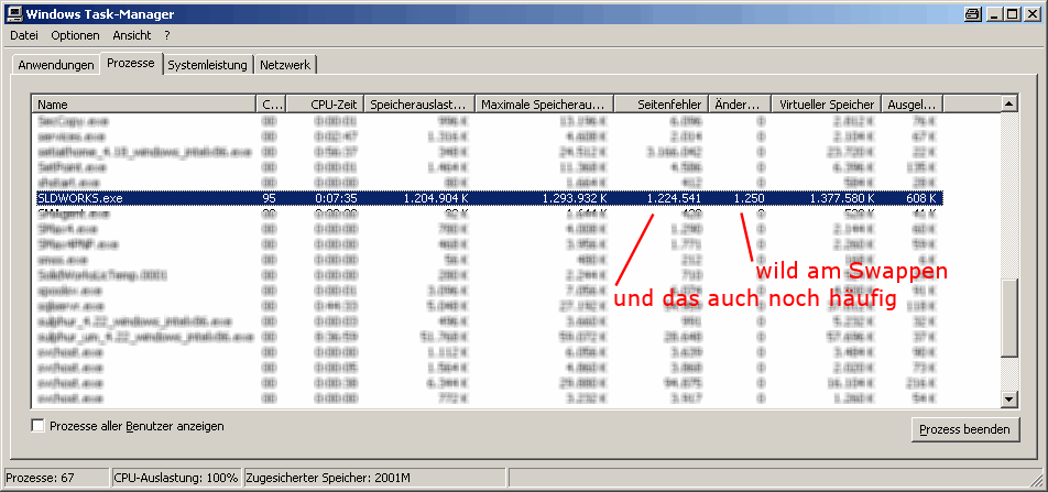

Ich denke die grösste Performancesteigerung in der Zeichnung wird sich durch folgenden Effekt ergeben. Du sprichtst von ca. 70'000
in deiner Baugruppe. Darf ich mal davon ausgehen, dass dein RAM
am Anschlag läuft, wenn du diese Baugruppe geladen hast?
Wenn ja, ist es nicht verwunderlich, dass viel Zeit vergeht, wenn
du eine Zeichnung erstellen willst.
Stell dir jetzt mal vor, die Baugruppe ist ohne Einzelteile geladen.
Und dein Computer muss nicht alles über die Auslagerungsdatei auf
der Festplatte rechnen, da die Zeichnungserstellung auch in der
reduziert geladenen Baugruppe funktioniert.
Da in dieser Baugruppe natürlich sehr viele Teile mehrfach vorkommen (Schrauben, Rollen, ...) habe ich mit dem Speicher in dieser Baugruppe noch kein Problem. Ich habe den 3 GB-Switch in Betrieb, da fährt SWXSolidWorks nun bei etwa 1,8 GByte im RAM.
Also ist die Zeit nicht aufs Auslagern zuückzuführen.

Mich würd mal interessieren wie viele verschiedene Teile das ca. sind...
Ich auch Auslagerungen von bis zu 1,9 Gb... und das bei 6500 Teilen (ca.1800 Verschiedene)
Die Zeichnung ist quasi nicht zu handeln...
