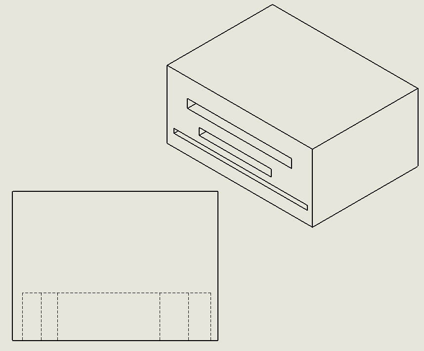

Assem1-Doppelte-Linien.pdf
Hallo Marina,
bei mir funktioniert das einwandfrei. s.Bild Ich habe dort drei Linien die übereinander liegen und die Unsichtbare ist deutlich als gestrichelte Linie zu erkennen. Kann es sein das Du im Zeichnungsmodus
die Skizze für eines der Features eingeblendet hast?
Dazu muß man beachten, daß das Einblenden der Skizze im Modellmodus nichts mit dem Einblenden der Skizze im Zeichnungsmodus zu tun hat. Dies kann man unabhängig voneinader regeln.
Ich würde die betroffenen Features (bzw. Skizzen) kontrollieren, ob eines davon mit einer eingeblendeten Skizze in der Zeichnung vorhanden ist.
MFG Robert Hess.
Edit: Nun mit Bild.
Edit: In der Seitenansicht sind leider doch ein Teil der Linien "Durchgehend". Dies ist so nicht O.K. Ist mir bis dato noch nicht aufgefallen. Sollten wir unserem Reseller mal melden. Wobei es für SW 2005 keinen Sinn mehr macht.

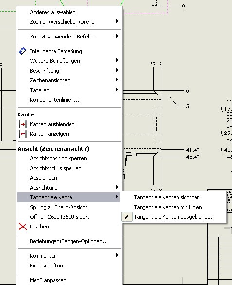

Guten Morgen zusammen.
Tut mir leid, dass ich diesen alten Thread auskrame, aber er trifft mein derzeitiges Problem auf den Punkt.
Ich habe momentan das Problem, dass ich Zeichnungen von Gussteilen erstelle. Dort will ich die Konturen der Kammern  als verdeckte Kanten darstellen. Wenn ich das mache (also Rechtsklick auf die zugehörigen Features->verdeckte kanten einblenden), habe ich bis zu 9 Kanten übereinander liegen, die ich alle einzeln mit RMB->Anderes auswählen->Kante ausblenden entfernen muss. Und das für jede Wand jeder Kammer, eine Sisyphus-Arbeit sondergleichen. Zudem sieht es selbst danach immer noch nicht 100% richtig aus. (s. Bild)
Einfach alle verdeckten Kanten einblenden kann ich nicht, da mir dabei viel zu viel dargestellt wird.
Gibt es da inzwischen eine andere Lösung für?

Hallo Markus, möglicherweise ist dir geholfen, wenn du die tangentialen Kanten in dieser Ansicht ausblendest.
