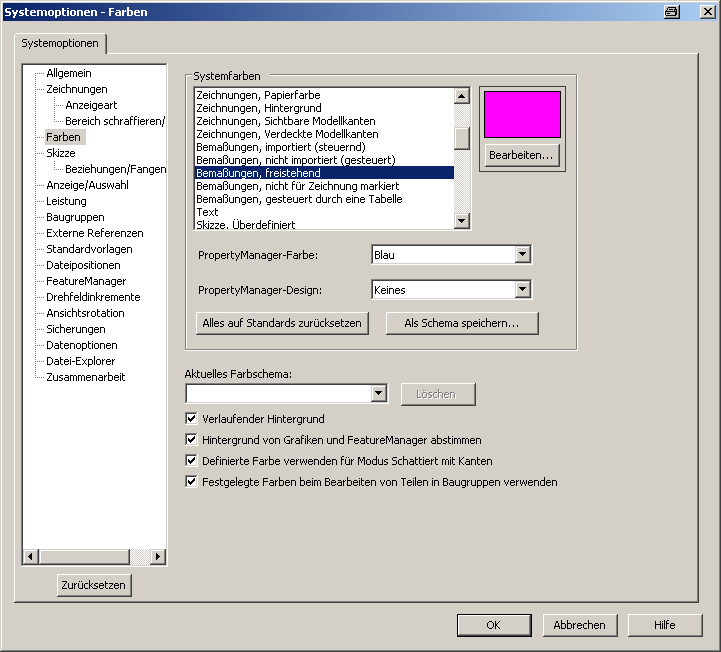

"auf einmal" ist schon ziemlich seltsam, da kann es für mich eigentlich nur eine Eklärung geben: die Positionsnummern und Bemaßungen, die die Farbe geändert haben sind "hängende" (freistehende) Beschriftungen und ihr habt an eurem Arbeitsplatz die Systemfarbe für freistehende Bemaßungen auf Weiß gestellt.
Das kann natürlich theoretisch auch eine andere Einstellung sein, aber wenn die restlichen Zeichnungen "normal" ausschauen, würde das auch dort auffallen.

habe die Einstelllungen überprüft, die Bemaßungen sind nicht freistehend, also es ändert sich nichts wenn ich die Farbe verändere ...

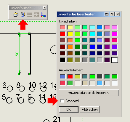

dann definier doch mal bitte genauer "auf einmal weiß". Konntet ihr die vorher richtig sehen? Oder waren die bei euch schon immer weiß? Nur einige Bemaßungen oder alle? STüli-Positionen auch alle nur einzelne? Liegen die vielleicht auf einem farbigen Layer? Sind die einzeln umgefärbt worden (prüfst du am einfachsten, indem du die selektierst, dann auf die Farbpalette klickst und überprüfst, ob die auf Standard stehen (siehe Bild).

Der Farbanzeigemodus war bei diesen besagten Zeichnungen nicht aktiviert! ( warum auch immer! )
