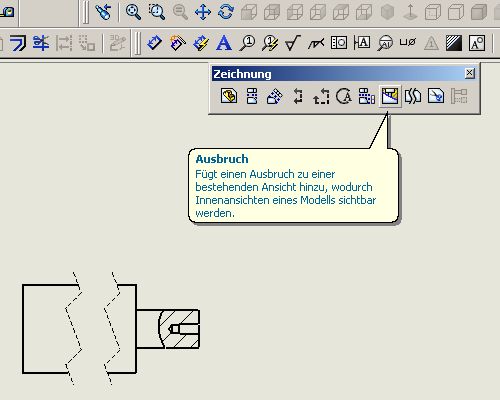

kann mir jemand verraten wie ich einen Ausbruch in einer Welle darstelle, wenn ich die Welle nicht in der kompletten Länge darstellen will?

Ausbruch oder Bruchkante?
Wenn du die Welle nicht in der gesamten Länge haben willst denke ich du willst Bruchkanten einfügen. Mit dem Begriff Bruchkante findest du in der SoldiWorks Hilfe die Lösung und vor allem super beschrieben. Einfügen/Zeichenansicht/Bruchkante es gibt horizontale und vertikale.

Hallo n-wede,
vielleicht so wie im Anhang?
Einfach auf da Icon klicken oder Einfügen->Zeichenansicht->Ausschnitt ausbrechen...

Eine Bruchkante ist genau das was ich gesucht habe!
Danke für die schnellen Antworten.
