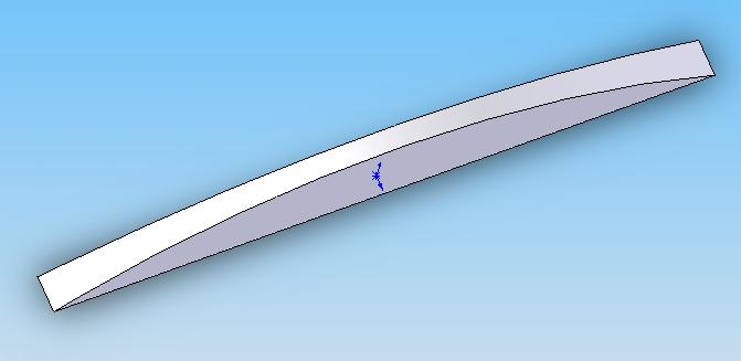

hallo
ich habe folgendes problem ich möchte gerne an einer rippe formschräge anbringen nur wenn ich die formschräge anbringe bleibt oben die breite nicht gleich.
mit vielen ausprobieren hab ich dann geschafft das die rippe oben gleich ist nur dann ist sie unten nicht gerade sondern rund.
wie kann das nun ändern????

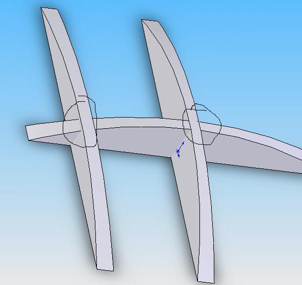

das nächste problem ist das wenn ich meherere rippen habe wie kann die ordentlich zusammen basteln so das keine kanten entstehen damit ich später auch radien dran machen kann.
Du musst im Formschrägefeature die "neutrale Ebene" korrekt festlegen. Wie Name schon sagt, ist das die Höhe wo nachher die Könizität das Maß der Zylindrischen Wand annimmt, in deinem Falle also die obere Fläche der Rippe, da ja dort das Maß gleich bleiben soll.
Einfügen>Features>Kombinieren>"Hinzufügen">alle einzelnen Solids (Rippen) wählen> That´s it!

wie Timm schon sagte. Neutrale Ebene korrekt festlegen, dann klappt es auch mit der Formschrägen und der Rippenbreite, sowie "Kombinieren" in eine Datei für die Radien.(s. Beispiel)

die rippe ist bei ihnen oben 3mm und unten 3.4mm.
genau das wollte ich ja vermeiden.

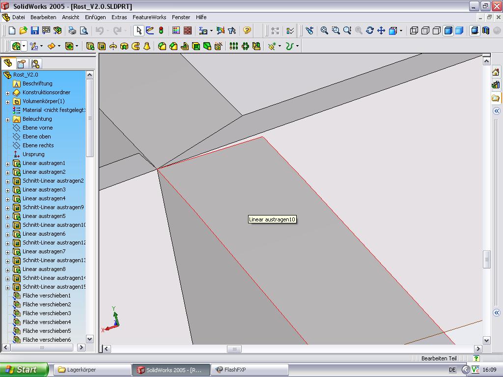

Hallo cryptus,
ich würde warscheinlich damit anfangen, das ich alle 'Rippen' einzeln linear austrage. Da Du die Zielkontur schon kennst (sieht man an der Rippenform  ), kannst Du Dir eine Oberfläche durch Austragen oder Ausformen erstellen. Dann Schnitt mit Oberfläche.
Alternativ kannst Du die Zielkontur als Oberfläche zuerst erstellen und das lineare Austragen der Rippen bis Oberfläche machen.
Anschließend die Formschräge mit Trennfuge wie schon zuvor beschrieben. Darauf folgend ein Kombinieren, damit Du ein Volumen hast, das sich verrunden läßt.

Nun Robert ich erkenne keinen unterschied zwischen vorher und nachher das problem was ich meinte besteht weiterhin.
wenn ich die formschräge mit trennfuge anbringe möchte entsteht unten eine rundung.

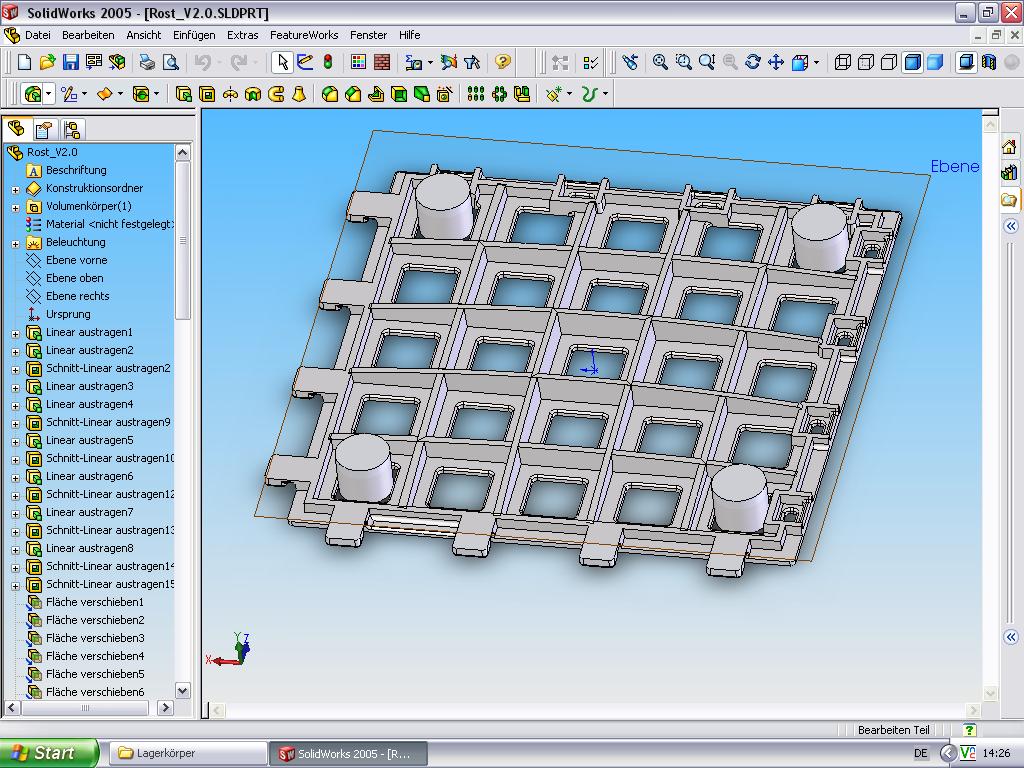

ich habe jetzt mal ein bild der konstruktion im ganzen angehängt damit ihr euch ein besseres bild machen könnt.

Hallo Cryptus,
wenn ich Deinen Wunsch richtig verstanden habe, dann hast Du wohl auch schon genau die beiden geometrisch möglichen Lösungen ermittelt. Entweder verläuft deine Rippe in der Wölbung mit gleicher Breite, dann kann sie auf der flachen Seite nur gewölbte Kanten haben, oder umgekehrt.
Ich glaube Du mußt Dich dazwischen entscheiden, oder komplizierte Seitenflächen für Deine Rippen konstruieren.

achso also ist es garnicht möglich,
hab ich mir schon fast gedacht da ja sonst 100 fläschen entstehn würde was so garnicht möglich ist.
nur wie bekomme ich die rippen ordentlich zusammen ohne das die kante entsteht (siehe Bild).

Hallo Cryptus,
ich persönlich würde es so machen, wie von Ralf beschrieben.
Variante a) Du trägst die Rippen mit Formschräge von der ebenen Fläche um einen bestimmten Betrag aus und schneidest Dann das Ergebnis an einer gewölbten Oberfläche glatt ab, oder
Variante b) Du trägst die Rippen gleich von der ebenen Fläche (bis Oberfläche) so aus, dass sie bis zur Wölbung reichen.

Ralf Tide
Beiträge: 4999
Registriert: 06.08.2001
erstellt am: 05. Feb. 2006 18:34    Editieren oder löschen Sie diesen Beitrag!  <-- editieren / zitieren -->   Antwort mit Zitat in Fett Antwort mit kursivem Zitat    Unities abgeben: 1 Unity (wenig hilfreich, aber dennoch)2 Unities3 Unities4 Unities5 Unities6 Unities7 Unities8 Unities9 Unities10 Unities Nur für Cryptus 10 Unities + Antwort hilfreich
009579_Rost.zip
Original erstellt von Cryptus:
...wär es möglich mir ein beispiel zu erstellen damit ich da besser durchblicke...
irgendwas stimmt, glaub' ich, mit Deiner Shift-Taste nicht
Anbei das Beispiel
Die Konfiguration musst Du wechseln. Sonst siehst Du nix

Cryptus
Modell- und Formenbauer (Werkzeuge)
Sehen Sie sich das Profil von Cryptus an!   Senden Sie eine Private Message an Cryptus  Schreiben Sie einen Gästebucheintrag für Cryptus
Beiträge: 61
Registriert: 30.11.2005
Windows 7 64bit, 6GB Ram, Inter core 2 quad Q6600, quadro fx1700 , 74GB Raptor hdd, Spaceball 5000, SW2011, Powermill, Tebis
erstellt am: 05. Feb. 2006 19:31    Editieren oder löschen Sie diesen Beitrag!  <-- editieren / zitieren -->   Antwort mit Zitat in Fett Antwort mit kursivem Zitat    Unities abgeben: 1 Unity (wenig hilfreich, aber dennoch)2 Unities3 Unities4 Unities5 Unities6 Unities7 Unities8 Unities9 Unities10 Unities

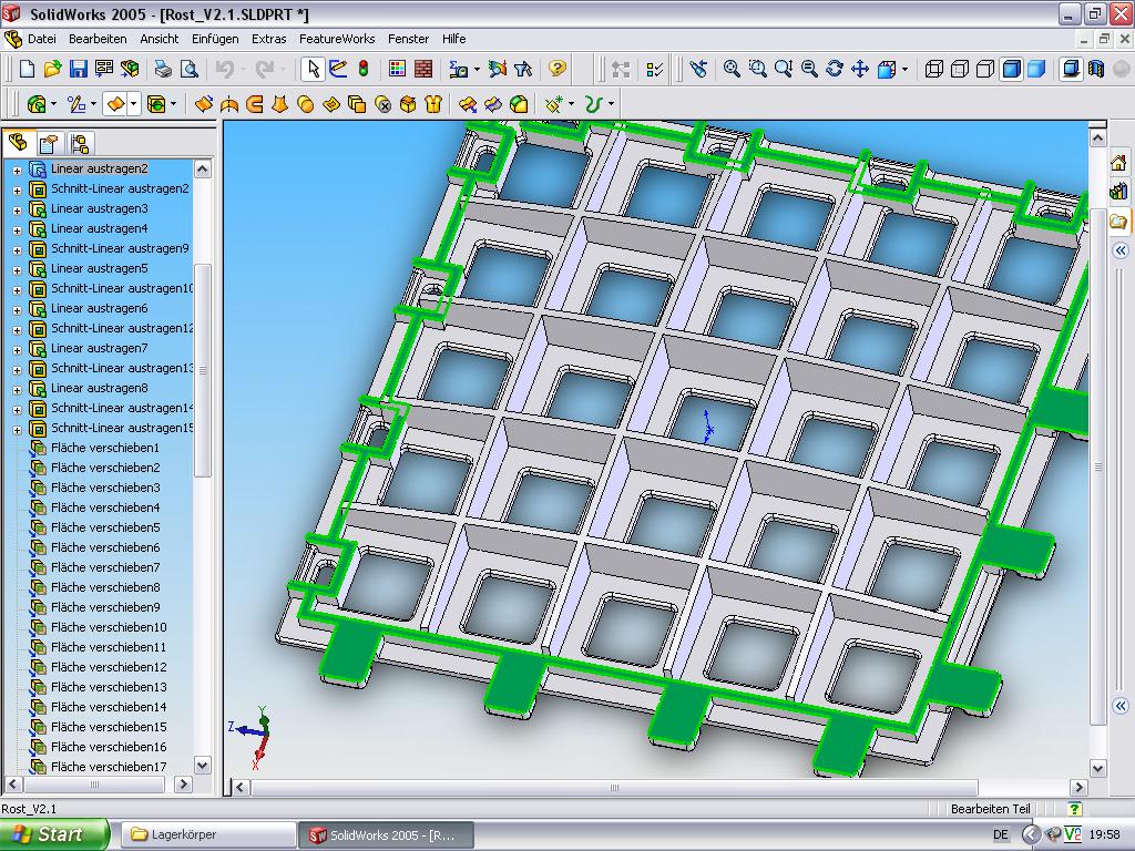

Danke euch allen erstmal
Dein Beispiel Ralf hat mir sehr geholfen.
Nur wie bekomme ich die Oberfläche nun weg?

Hat alles gut geklappt.
Nur muss ich die rippen auf der unteren kante auslaufen lassen, nur sind die äußern Rippen ja niedriger
