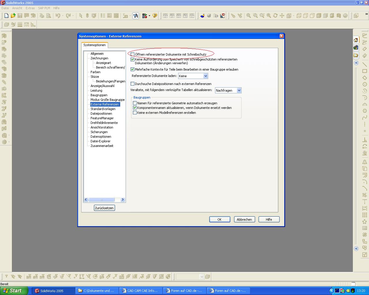

Hallo Forum,
wenn ich aus einer Baugruppe Teile öffne, z.B. mit der rechten Maustaste, werden diese schreibgeschützt geöffnet. Hab das Phänomän seit gestern!
Abstürze hatte ich nicht, in dem Arbeitsverzeichniss sind keine ~$....Backupdateien vorhanden. Liegt das an den verstellten Optonen?
Was könnte ich vornehmen?
Danke im Voraus...Mischa
P.S. wir benutzen kein PDM-System, also normal vom Netzwerk aus.

schau doch mal in den Systemoptionen... unter Externe Referenzen... ganz oben... "Öffne referenzierte Dokumente mit Schreibschutz"... Haken raus???
Vielleicht hilft das ja schon...

Hallo Mischa,
s.Bild. Wenn Du denn Haken nicht setzt macht SW Teile
ohne Schreibschutz auf. Ansonsten halt mit.

Schau mal unter
Extras --> Optionen --> Externer Referenzen
da darf kein Häckchen sein

Vielen Dank an alle! Das war 3x Richtig!
