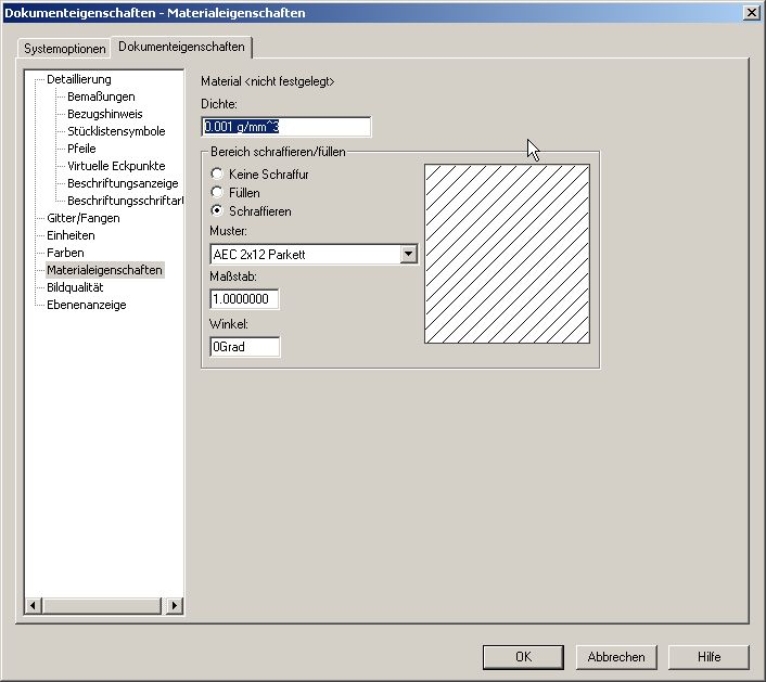

Wie kann ich die Dichte von Toolbox-Teilen ändern, so daß beim Einfügen der Teile gleich die richtige Dichte in den Dokumenteigenschaften steht!
Standard ist bei der SW-Toolbox ja 0,001 g/mm³
Wir hätten gern die Dichte von Stahl 7,85 g/cm³

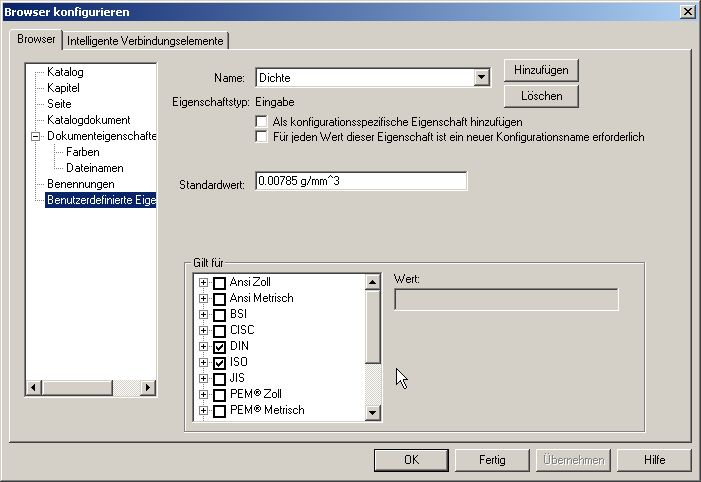

Die Eigenschaft Dichte habe ich schon gesetzt (siehe Bild).
Wo gebe ich aber den "SW" Wert/ Textausdruck zum automatischen auslesen von der Diche ein?

.... wir hätten gern die richtige Dichte von bauteilen in den Dokumenteigenschaften des Modells(siehe Anhang), damit wir die Masse, Trägheitsmomente, etc von unseren Baugruppen bestimmen können.
Mit der API Programmierung habe ich noch keine Erfahrung, da bräuchte ich noch mehr Hilfe.

Ich weis nicht ob du mein Problem richtig verstanden hast bzw. ich deine Lösung:
Die Dichte soll nicht aus den Dokumenteigenschaften\Materialeigenschaften (siehe Anhang) ausgelesen werden und dann in die Dateieiinformationen eingetragen werden (das habe ich inzwischen auch hinbekommen), sondern die Toolbox-Teile sollen eben in diesen Dokumenteigenschaften\Materialeigenschaften die richtige Dichte von 7,85 statt 1 haben.

Es würd mich nur mal interessieren, ob auch wirklich bei einem "Original" toolbox-Teil (aus dem browser Verzeichnis), wenn Du es öffnest und in die Eigenschaften schaust dort was eingetragen ist ?
In den Toolbox-Teilen kann ich in den Konfigurationsspezifischen Eigenschaften die Dichte eintragen lassen (Dichte), aber ich bekomme sie dann nicht in die Eigenschaften der Datei (Dichte-DokumentEigenschaften) Sobald ich weis wie es funktioniert (oder auch nicht) gebe ich hier Bescheid.
Und nochmals Vielen dank für die Hilfe

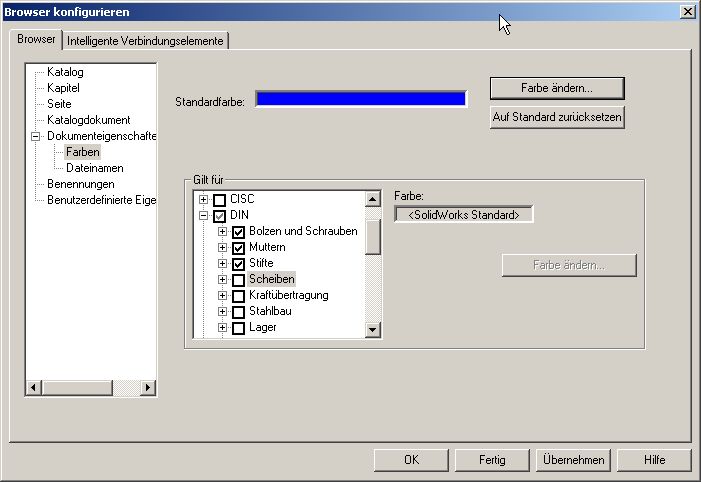

ich will wie man die Farben vordefinieren kann (Toolbox-Browse)die Dichte bzw. das Material definieren.
Damit ich z.B. von einer Baugruppe, von SW die richtige Masse usw. bekomme.
Ich könnte natürlich auch immer erst nach den Einfügen des Toolbox-Teiles die Dichte/das Material festlegen, aber da bei uns z.B. nur 12.9 (Stahl) Schrauben verwendet werden möchte ich das schon vorher (in der Toolbox) festlegen. Auch deshalb um Fehler zu vermeiden, indem die Eingabe des Matreials vergessen wird.
