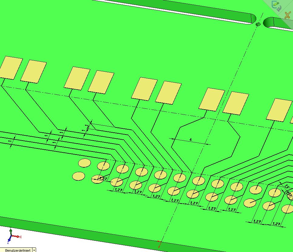

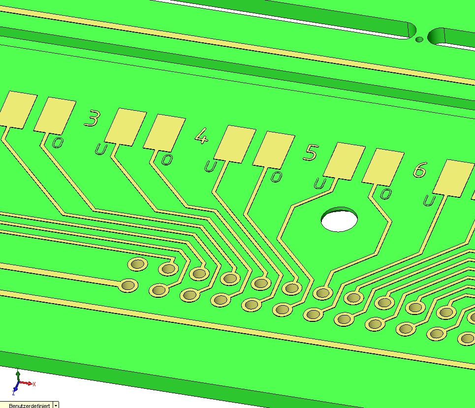

Hallo Solidworker!
Gibt es noch eine elegantere Lösung für das Erzeugen von kleineren Layouts als die Austragung der Leiterbahnen mittels Verstärkungsrippen?
Mal abgesehen von optionalen Zusatzanwendungen. Als Vorteil sehe ich, dass man in EINER Skizze alle Leiterbahnen gleicher Breite zeichnen kann (Linien sogar bis ins Zentrum von zuvor erstellten Bohrungen) und diese anschliessend mit der Funktion "Verstärkungsrippe" mittig austrägt.
Gibt es ähnliche Erfahrungen bei Euch?
Gruß Hilmar

ich schließe mich der manu an. Ein klasse Idee, 10U4U. Ich ärgere mich immer wieder darüber, daß SWXSolidWorks kein dünnes Feature mit mehreren Skizzenelementen kann. Aber über Rippe geht das ja doch.

Ja das mit dem Austragen von mehreren voneinander getrennten Skizzenlinien in einem Feature war mir bis dahin auch ein Dorn im Auge.
Dies ist immerhin ein workaround.
Was mir in diesem Zusammenhang auch fehlt ist eine Funktion, mit der man 2D oder 3D Skizzenlinien eine Dicke zuweisen kann, also quasi als Ersatz für das umständliche Austragen eines Kreises entlang eines Pfades. Mit dieser Funktion könnte man auf sehr einfache Weise Leitungen erzeugen. Warum muss das so aufwändig und rechenintensiv sein? Geht doch in 3D-Max auch ganz einfach... Eigentlich Fragen für die SWXSolidWorks-Entwickler.
