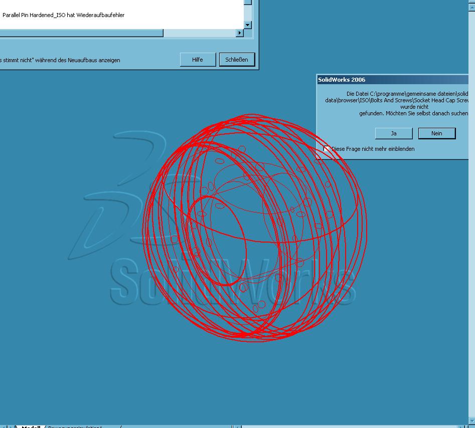

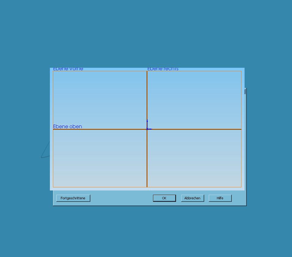

Seit einiger Zeit treten plötzlich bei Solid Works 2006 ein seltsames Problem auf:
Erstelle ich eine neue Baugruppe oder Teil, sehe ich stets den Auswahldialog au dem Arbeitsbereich, auch wenn ich bspw. schon im skizzier-Modus bin. Stoße ich im Blindflug mit der Maus auf ein Element der Zeichnung oder Bauteil, ist dieses kurz zu sehen, verschwindet aber nach etwa 1 Sekunde hinter einer Art Grafik, scheinbar immer die erste Anzeige, die ich nach dem starten von SW auf dem Arbeitsbereich zu sehen bekommen habe. (Beim erstellen eines neuen  Bauteils/Teils eben den Auswahldialog).
Beim zoomen, drehen, verschieben etc legt sich diese erste Ansicht stets über meine eigentliche Ansicht. wärend des Ziehens, Drehens etc wird die Baugruppe/Teil normal angezeigt, verschwindet aber nach dem loslassen sofort wieder hinter dem Grafikteppich.
Egal was ich also mit SW tuen möchte, jegliche Teile, Baugruppen oder Zeichnungen verschwinden hinter einenm seltsamen Grafikteppich aus alten Ansichten, Hintergundbild oder alten Fehlermeldungen.
Dieses Problem tritt nur in SW auf, andere Programme auf dem Rechner sind nicht betroffen.
Ich habe bereits versucht, den Grafikkartentreiber meiner Radeon 9800 pro zu aktualisieren, ohne Erfolg. Von Problemen mit diesem Kartentyp habe ich hier bereits gelesen, jedoch funktionierte diese Konstellation eine Weile recht gut.
Ich habe mal 2 Bilder beigefügt um einen Eindruck von alledem zu vermitteln.
Hat jemand eine Idee..?
mfg, der Thomas, ratlos :-(

Hallo Thomas,
hast du ein "Hintergrundbild" das sich in den Vordergurund geschoben hat? Vermutlich ist das nicht der Fehler, aber bei mir hat sich das einmal in ähnlicher Weise eingeschlichen. Mein Teil was stets mit einem "Baugruppenfoto" verdeckt.
Lies dir mal die Hilfe zu "Hintergrundbild", "Löschen eines TIFF-Bildes" durch, und stell sicher, daß das nicht das Problem ist.

HI Thomas
ganz klare sache.... schmeiss die Radeon in den Müll. Spielekarten sind nix für HighEnd CAD.
Ich habe daheim auch eine und habs mit der mal probiert.
Ich habe wochen nach einem Treiber gesucht. Und richtig gefunkt hat es nie. Es sind die gleichen Sympthone wie du beschreibst. Ich kann dir aber leider nicht sagen welche Version das war. Da müsste ich erst mal wieder suchen da es schon eine weile her ist.
ATI hatte schon immer probleme mit den Treibern. Ich hatte geschäftlich auch mal eine ATI Fire GL2. Ich hatte auch bei dieser Anzeigeprobleme.
Such mal mit der Suche hier im Forum nach Spielegraka's.
Noch ein Tip. Probiers mal mit dem Hacken "Software openGL". Wenn dann die Fehler nachlassen ist es wirlkich die Graka.
Gruss Frank

Also mir würde da spontan nur noch das hier! einfallen. Zu dem Thema gibts hier im Forum auch noch was zum Lesen. hier und hier

abgesehen davon ,dass ATI und SWXSolidWorks wohl noch nie richtig zusammen passen wollten... Ich hatte die gleiche Situation mit einer 3dlabs Wildcat VP870. Das Problem war bei mir, dass die Frequenz des Monitors zu hoch eingestellt war. Zurück zu 60Hz und alles war wieder ok. Hoffe es hilft.
