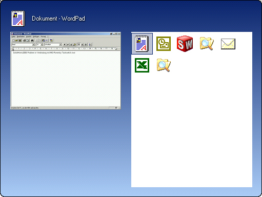

nur ein kleiner Hinweis: SW2005 und SW2006 vertragen sich nicht mit dem MS-Powertoy "Taskswitch.exe" (siehe Bild)
(http://www.microsoft.com/windowsxp/downloads/powertoys/xppowertoys.mspx)
Seitdem wir auf SW2005 umgestellt haben, kämpfe ich mit dem Problem einiger Anwender, die gerne per Alt-Tab zwischen den Anwendungen wechseln. Bei denen dauert es dann extrem lange, wenn sie per Alt-Tab zu SolidWorks zurückkehren wollen, wobei dann tw. der gesamte Bildschirm schwarz wird und die CPU-Auslastung der sldworks.exe auf 100% geht, bis sich SolidWorks dann irgendwann nach 1min. zurückmeldet.
Das Problem tritt unter folgenden Umständen auf:
- ab SolidWorks2005 (nicht in SW2004)
- wenn der Cursor im Grafikfenster auf einer Fläche positioniert ist
- wenn in den Systemoptionen "Dynamisches Hervorheben von Graphikansicht" aktiviert ist
- auf Rechnern mit OpenGL-Grafikkarte
- UND WENN DAS MS-POWERTOY taskswitch.exe INSTALLIERT IST (das von unserer IT-Abteilung auf allen Rechnern installiert wird.
Abhilfe siehe http://www.pczine.de/windows-tipps/win dows-xp-tipps/nach-windowsupdate-taskswitch%28alt%2btab%29-auf-alte-oberflaeche-zuruecksetzen.html

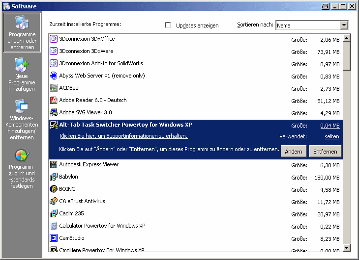

Hallo Jörg,
vielen Dank für die Warnung. Da muss zwar einiges Zusammenkommen, aber nichts, was aussergewöhnlich wäre
Das Deinstallieren sollte aber auch ganz normal über Systemsteuerung/Software funktionieren, man muss nur anschließend booten.
