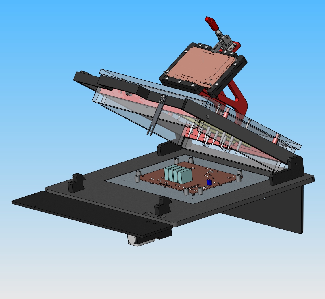

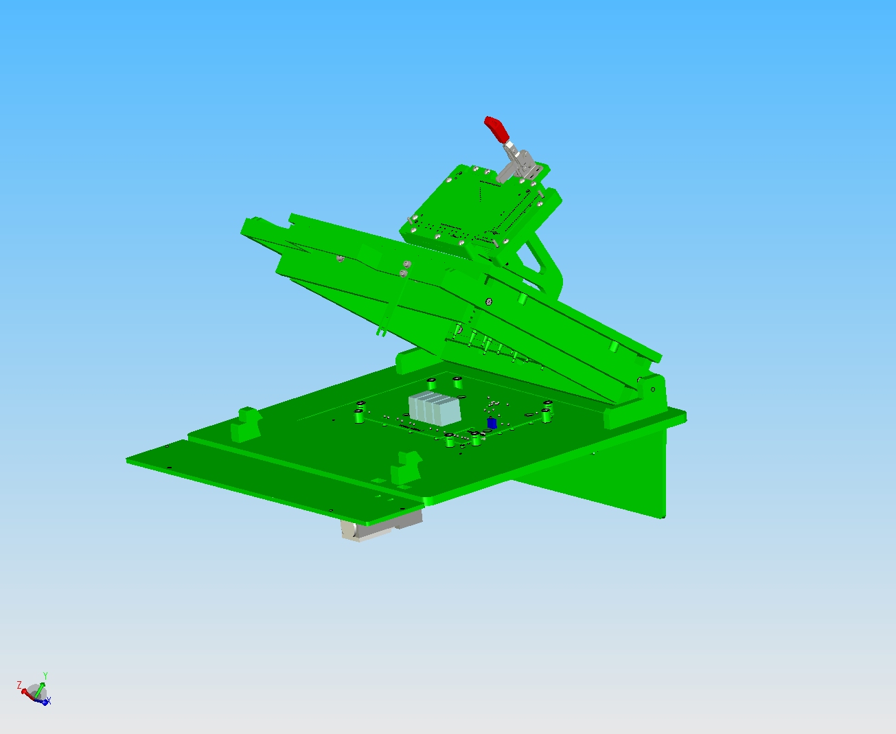

nach dem speichern einer Baugruppe als eDrawing File und dem anschließenden Öffnen mit eDrawing seh ich (fast) nur grün.
Gibt's hier evtl. einen Schalter den man Umlegen muss?
Anbei die beiden Modelle - SXW orginal (so soll's sein) +
eDrawing (so soll's nicht sein).
vielen Dank schon mal vorab für eure Info's.
Harald

ESCAPEN - leider ohne Erfolg. Das Bild bleibt grün.

- Abspeichern als .exe mit anschliessendem Öffnen bringt auch nichts.
  --> bleibt alles grün.
@danuberacer
- auf's Häuschen drücken (home) bringt leider auch keine Farbänderung.
Bei einer neuen Modellerstellung -ein Bauteil- (mit verschidenen Materialien getestet) und anschliessenden Abspeichern als eDrawing File, ist wie bereits beschrieben das Bauteil grün.

bin auf das gleiche Problem gestossen. Allerdings war in meiner Baugruppe nicht alles gruen, sondern nur bestimmte Teile. Nach zwei Stunden suchen und probieren habe ich rausgefunden, dass bei mir alle Teile gruen markiert sind denen ich im Materialeditor eine "advanced Graphics" darstellung gegeben habe.
Vielleicht ist das auch die Loesung deines Problems.

jupps, kann ich nachvollziehen, zumindest in der eDrawings 2006 SP0. Sobald eine Fläche/Komponente eine Textur hat und ich das als eDrawing gespeichert hab (von SW2006 SP3.0 aus) war die Komponente in eDrawings 2006 SP0 grün.
Nachdem ich allerdings auch eDrawings auf 2006 SP3 geupdated habe ist der Spuk vorbei ... Texturen sehe ich zwar immer noch nicht, aber zumindest ist nix mehr grün.
Ciao,
Stefan
PS: um sie Selektionsfarbe von diesem Falsch-grün zu unterscheiden kann man in eDrawings die Selektionsfarbe ändern: Extras/Optionen Reiter Allgemein -> Hervorhebungsfarbe

Material bearbeiten --> Visuelle Eigenschaften --> Haken bei >Erweiterte Grafik< entfernen und schon funktioniert's (fast).
Beim Material >ABS PC< in der Grundstellung "transparent" eingestellt, funktioniert's leider (bei mir) nicht --> transparente Bauteile bleiben grün.
