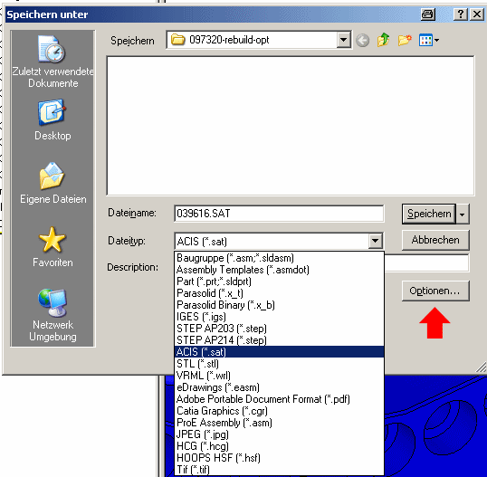

Hallo WALTJENS,
ACIS ist der Name des Kernels, der dieses Format benutzt, und häufig wird deswegen auch eine Datei, die in diesem Format geschrieben wird ACIS genannt. SAT ist die Dateiendung, die typischweise diese Dateien haben.
Wenn deine Lieferent SolidWorks hat muss er eigentlich nur zweierlei machen: Datei/Speichern unter aufrufen, dann den Dateityp auf "ACIS (*.sat)" umstellen (siehe Bild 1) und bei den Optionen einstellen, dass eben als Version ACIS 7.0 geschrieben wird (Bild 2); ich denke, ohne das jemals selbst versucht zu haben würde ich Tom da blind vertrauen, dass das dann klappen wird
Ggf. schickst du den einfach den Link zu diesem Beitrag
