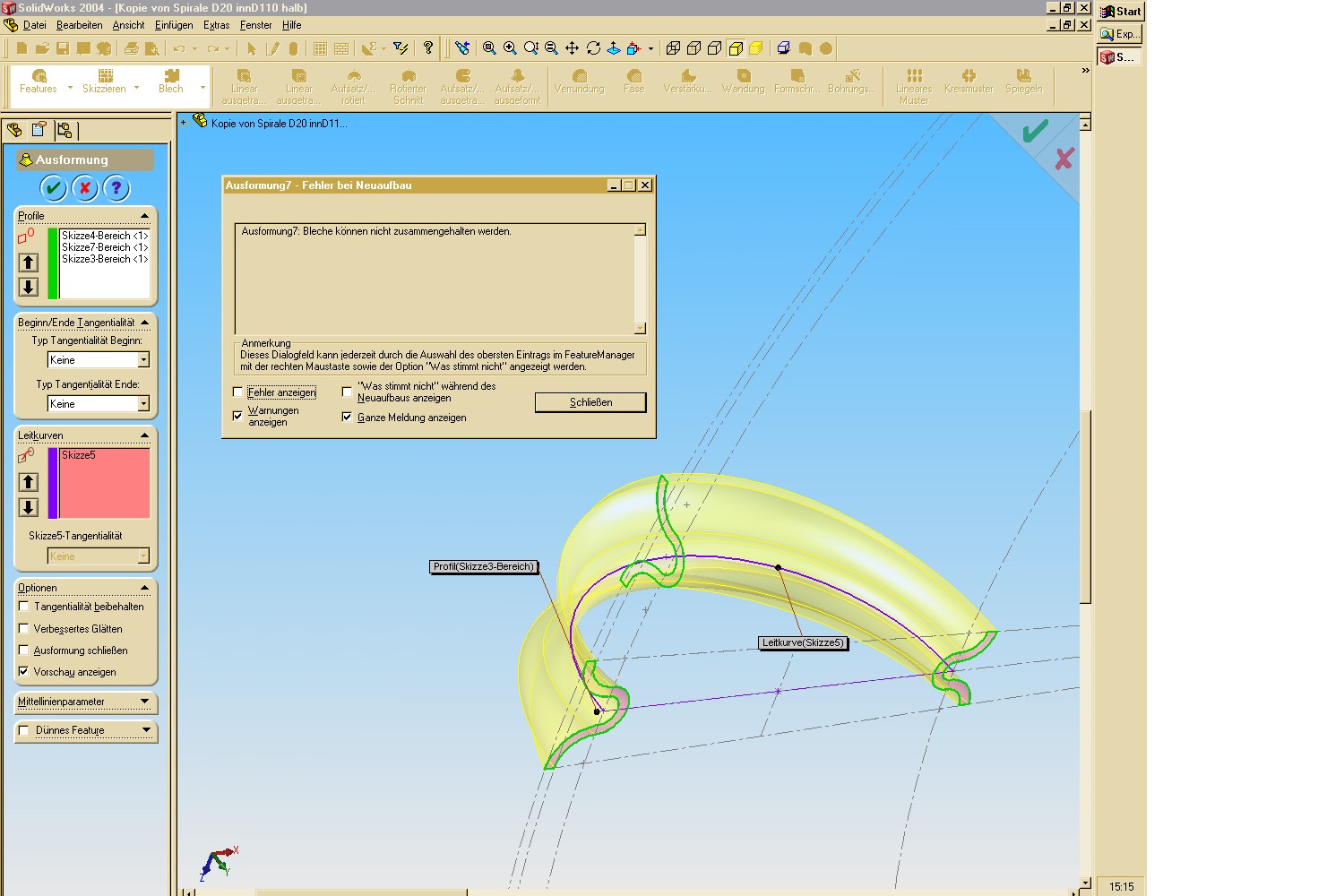

Hallo ihr da draußen,
ich habe ein Problem mit der Ausformung von Profilen mit einer Leitkurve. Ich kann alle Skizzen wählen die dafür notwendig sind und bekomme sogar eine Vorschau. Das eigentliche Problem besteht darin das SW es dann nicht ausführt sondern eine Fehlermeldung bringt, die lautet "Bleche können nicht zusammengehalten werden".    Also habe ich gar kein Blech konstruiert. Was bedeutet denn diese Meldung und wie behebt man diesen Fehler. Ich habe ein Bild angehängt und hoffe man kann es erkennen.
Danke (für sinnvolle Vorschläge)

Also wenn ich das richtig gesehen habe verändert sich das Profil
entlang der Leitkurve nicht. Somit kann man auch mit dem Feature
Aufsatz/Basis Ausgetragen arbeiten. Geht einfacher und kann sich
nicht einfach so verdrehen.

Moin Sushi79!
Bleche zusammenhalten bedeutet bei einer Ausformung, dass während des Befehls zwischen den Skizzenbereichen von Profil zu Profil lücken entstehen. Vielleicht solltest Du anstelle der Leitkurve den Mittellinienparameter verwenden, oder noch einige Leitkurven hinzufügen!

Hey Jan
Danke war eine sehr gute Idee. Jetzt habe ich noch das Problem das sich die Kanten an der Außenseite krümmen. Ich brauche aber eine gerade Fläche, weil ich mehrere Sekmente aneinanderfügen muss. Gibt es noch Einstellungen in der Ausformung oder muss ich die Kante wegschneiden.
